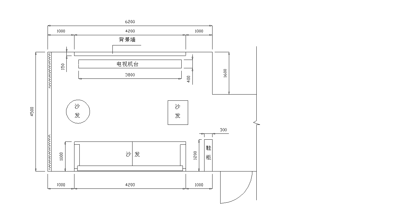

一直觉得音场的离箱感不强,今天偿试着调整摆位,记得曾看到过一篇关于摆位的文章,说的是正三角形摆位法(要求两个音箱的距离和其与听音位的距离一致,并且箱子得内倾45度角),这种方法适用于长边摆位,因我也是长边摆放器材,所以作了偿试,调整好以后发现声场真的靠后了,并且不管是坐在哪个位置(与主听音位水平方向),均感觉有一个固定的声场在两个音箱的后面,感觉我要的东西出来了,但有烧友说这样摆没道理,因为按我的摆法,因箱子是45度内倾,所以两个音箱的声音在听音位前方交叉了,没道理出好声,我又试着重新作了调整,均没有我按正三角形法摆位时出来的音场好,是不是这样摆保证了声场却损害了其他的东西呢?请大家指教一下,我的听音室平面草图附后。另外说明一下,左面是整面的落地窗帘,现在按正三角形摆的两个音箱距离大概是2.4米左右,箱子是书架箱。
gif(2009/1/6 23:01:37 上传)

两箱距离拉到1米8,9,箱到后墙距离一米二到一米五,试试!
你那个是所谓的“螺孔摆位”,其特点是皇帝位没那么严格、好处就跟你的感觉一样。
月要低音好一点,角度就不要内倾这么多(15度)、离后全面不要太开。两箱距离参考一下楼上吧。具体还是要自己慢慢现场探讨呵。

跟我的环境差不多。我是箱子间隔1.7米,距后墙0.8米(迫于无奈),形成锐角三角。

跟你的环境和摆放是一样的!左边是阳台,右边连餐厅;尺寸吗(你的看不清),是4*4米。兄是用什么线材,cd机是什么?

我的落地箱距后墙0.7米,两箱距离2.8米(因中间有电视柜无法靠近),距离听音位2.8米,是一个标准的等角三角形。箱子内倾5-10度。左阳台右餐厅,长边摆放,房间长8,2米,宽5米。恳请那位大师给个最好的摆位方案,不胜感激!谢谢!
