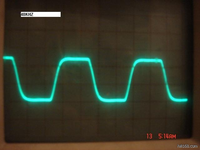

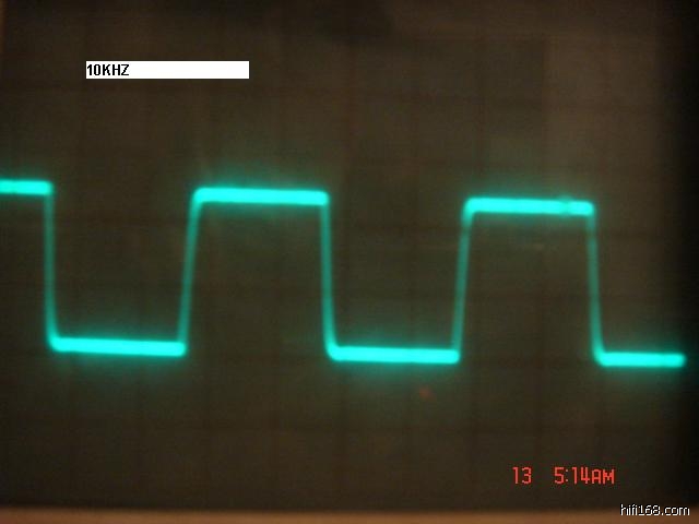

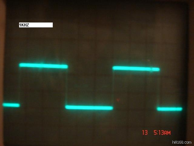

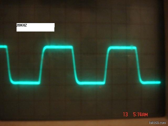

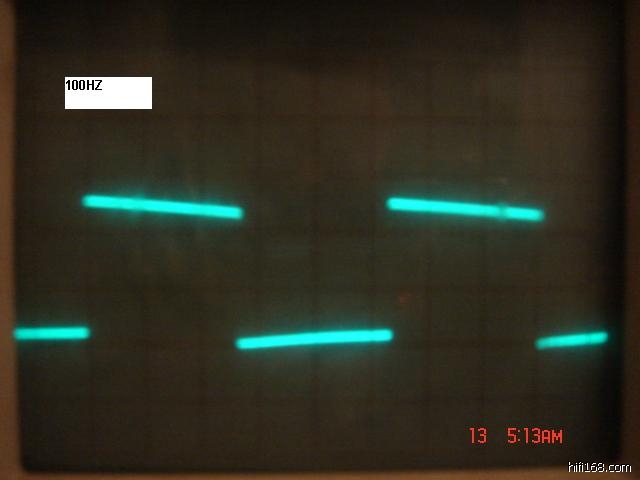

价格2500元一对,漏感0.5MH,谐振频率超过400KHZ,铁心EI114叠厚60,初级0.31漆包线双线并绕1136匝,铜阻62欧姆。次级0-4欧姆,0.55线82匝5根并联,铜阻0.31欧姆,4-8欧姆绕组0.27线38匝20根并联,铜阻0.14欧姆。灌封。保证开环低频-1db低于10Hz,高频就不用说了,看波形。
QQ:251533032,电话:13909951559,支付宝交易,测试结果不符,无条件退货,往返运费我承担。
波形如下:
jpg(2009/1/3 19:40:37 上传)

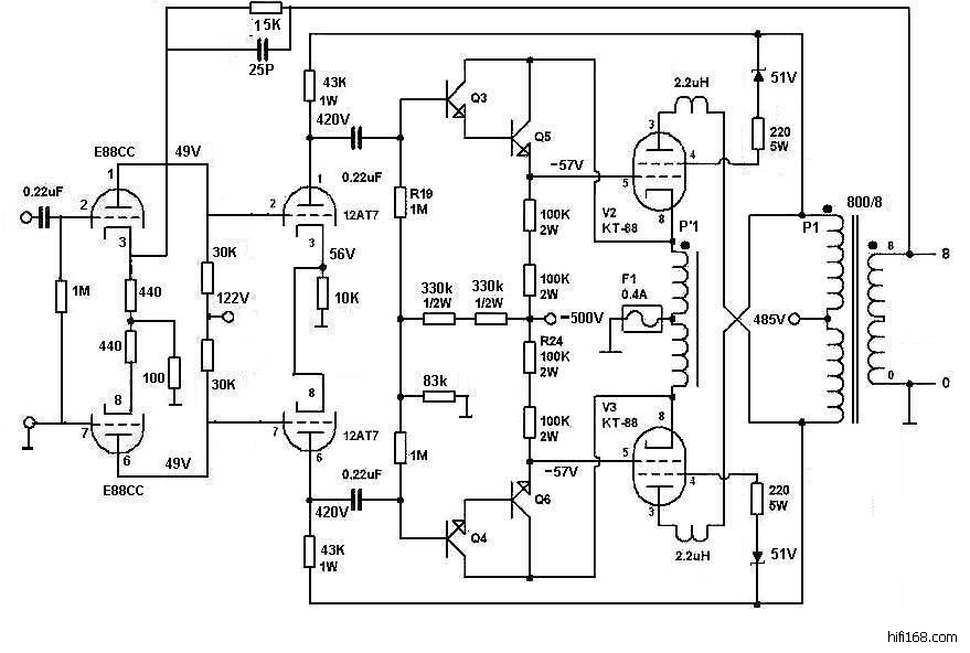

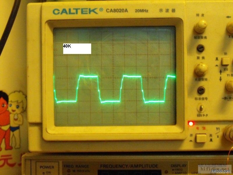

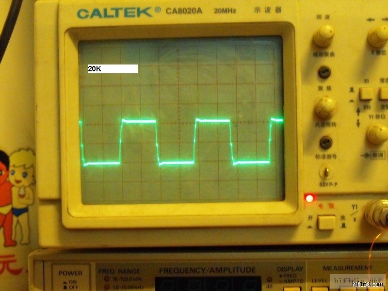

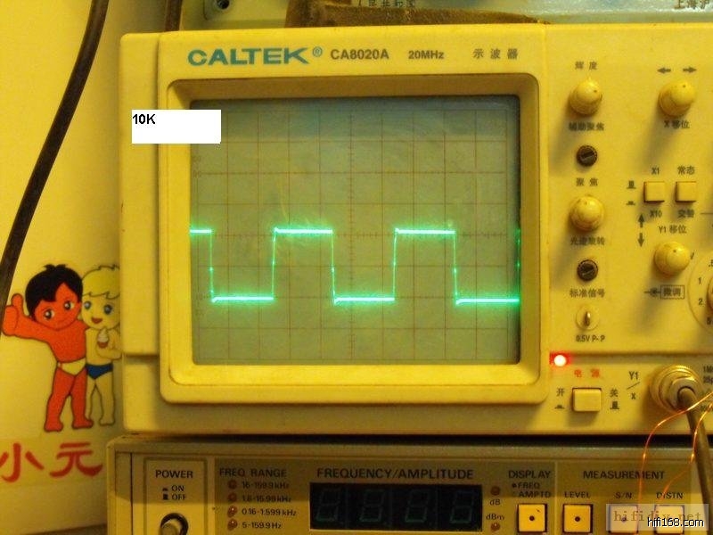

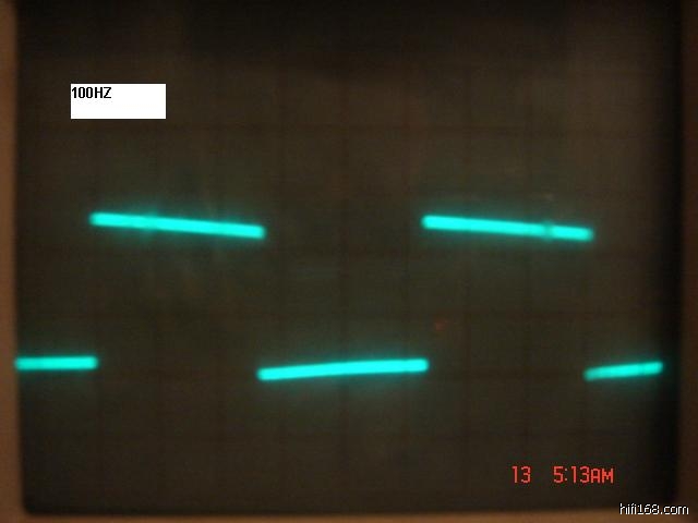

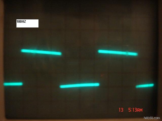

上机实测,频响(8欧姆输出10V,正弦波),-1db:5.4HZ-57KHZ,-3db:105K。20HZ(0db),20KHZ(-0.1db)。由于相移少,高频失真相对1KHZ没有升高多少。1V--1KHZ的失真是0.07%,20K是0.09%。以下是波形和实测电路(负反馈9db):
jpg(2009/1/17 21:43:42 上传)
