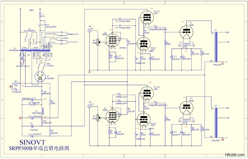

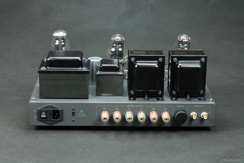

下面来给大家解读一下此款 EF86-300B 胆机
在SINOVT M300 底盘上 搭载拉菲尔多层排布低漏感设计的EI变压器均衡再现完美音乐。电路兼容最流行的发烧直热管 300B、2A3 ,只需切换开关改变灯丝与屏极电压让两款名管都能进入理想的工作状态。全交流灯丝供电追求温存、鲜活的胆韵。电路结构第一级使用五极管改接三级管方式,音色柔和富有弹性。第二级美国高压电容耦合6H6双三极管作SRPP利用低内阻特性驱动300B,拓宽频响让300B动态凌厉,驱动级耦合电容更是采用了瑞典原产的Jensen铜箔油浸电容。两级放大使灵敏度高达220MV提升了对音源的适应性。设计独特的后级切换开关可在搭配高端前级时直通到6N6驱动级以1.75V的灵敏度实现纯后级搭配。后置的音量增益调节让本机一机多玩,并可在搭载低阻前级时衰减电平,降低输入阻抗控制噪声,让第一级的EF86参与放大,使驱动力声场进一步提升。

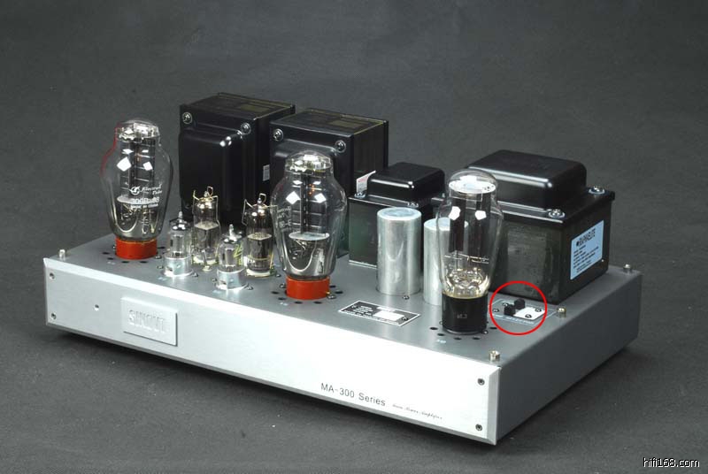

随我仔细端详
(161.94 K)
2009/1/3 11:24:21

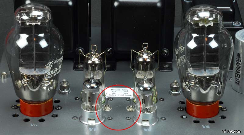

红圈处,即是用于 300B/2A3 转换的开关及保护器,避免随意选择。

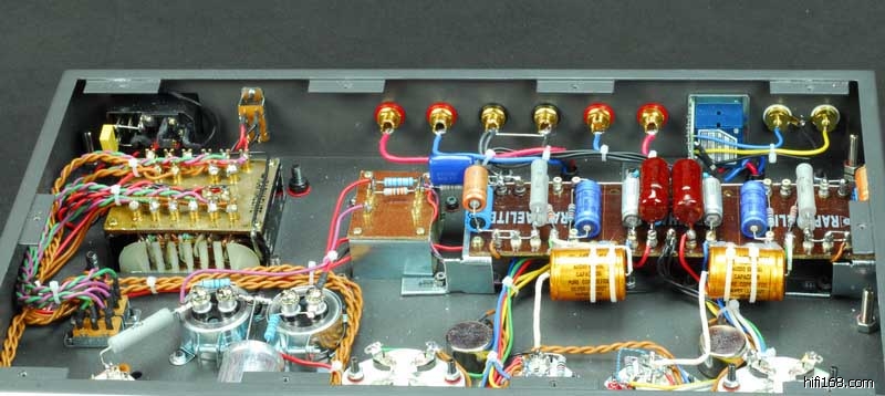

2009/1/3 11:24:21
上图中红圈处为 合并机电路与纯后级电路的切换开关,更增添了本机的可玩性

2009/1/3 11:24:21
