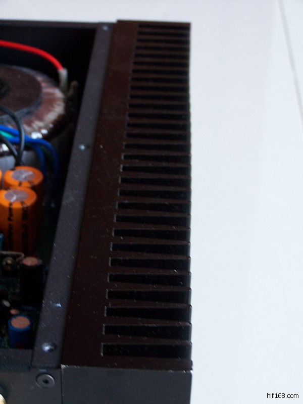

纯甲30瓦,8公斤,开玩笑吧.
纯甲30瓦,8公斤,开玩笑吧.
原帖由 老哥 于 2009-1-4 10:51:00 发表
频率响应  :10Hz----100Hz+0/-0.5db
笔误吧
不是笔误,设计就是这样。
宁波纯笛音响
以最低的价格让大家享受最高水准的音响设备
原帖由 grz2800 于 2009-1-4 11:18:00 发表
纯甲30瓦,8公斤,开玩笑吧.
应该没开玩笑,设计花了很多时间跟计算,目的就是为了做小,可以适合桌面系统。
散热考虑了很多。
jpg(2009/1/4 12:02:23 上传)
