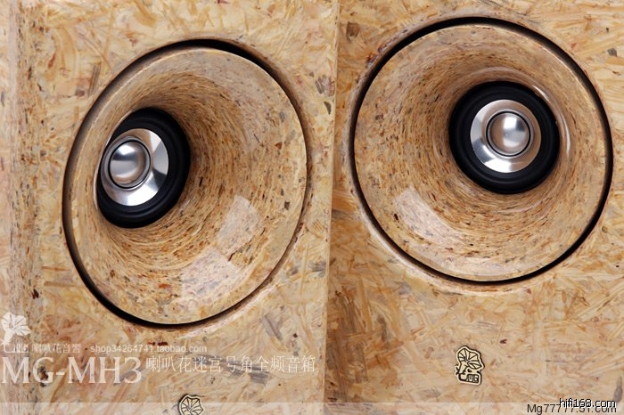

眼睛和耳朵都是太个性,太敏感的部件了,好与坏这种比较是没法进行的!
箱子入了我的法眼,这是我选择这个箱子的第一条!我可不喜欢那些个大棺材!
像优雅这种模拟3/5A的声学素质的单元,怎么说呢!喜欢的有说他毒,不喜欢的也有说他独(失真)的!
但这个箱子我觉得上优雅后完全就是另一回事了!这也有可能是阿胆那个M1丫丫的原因!

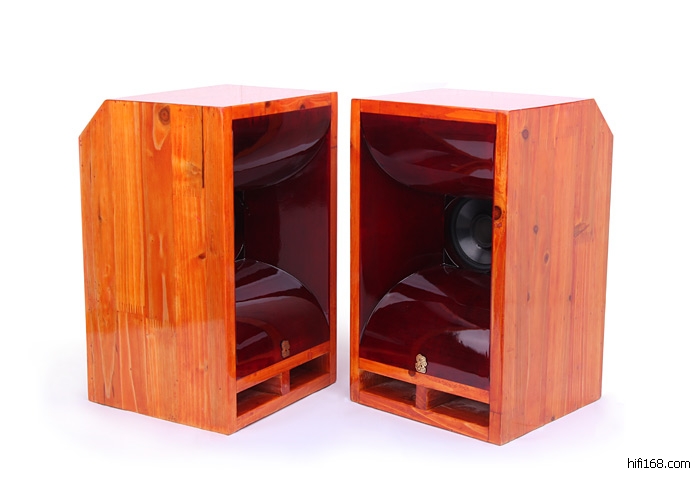

一般的箱子,因为绕射。高频被反射了,低频跑后面去了,结果是高频过多,低频会衰落,为什么很多箱子分频点要在1.5K,就是正好补偿障板效应把高音弄亮一点就好了,灵敏度高一点,等于补偿掉了。可全频不幸没这个功能。要不就做一个陷波电路,(不用考虑磁饱和,电容也不需要用好的,因为电容也不是为了分频,只是为了做一个谐振,信号主要还是直通喇叭了)但这些没有设备基本上就是乱搞。所以只能在箱体上想办法!
因为AURA在中高频降的早,箱子号角又是前号角!所以是很适合的;号角的本性是低失真,所以也就可以减少我上面说的高频过多,低频会衰落的问题。
在音箱DIY界,现在有人说迷宫是没有什么用的,完全是一个噱头!我现在暂时不管这种说法的正确性,最少在我的想法里,迷宫还是有用的!三寸的小喇叭本来就没什么低频,加上优雅那种类似3/5A那样的在13k突起来渲染其"解析力" "活泼"等的表现,所以在声学曲线上看就像这座山,所以有人说优雅听的就是一个失真!
但我买的这个东西,因为前面已经说了,号角缓解了障板效应,全封闭的迷宫又强化了低频,所以我自认为声学曲线应该不至于是一座山了吧!从实际听感也就没那么独了!反正适合我!
像我这种烧,玩分频要做成全频那样的衔接,还是很难的!好的分频器,价钱可以堆成山!就算你买回来了好的分频器,一不小心,也会出垃圾,不可修复!但用心打磨出来的迷宫,花不了多少钱,另外就算出了垃圾,也可以拆了再做!
反正买来就不贵,这个东西可不像淘宝上面那些随便做一个箱子把优雅装上去,买一个2K多,那个太好赚了,这个做出来可要苦三天!另外这个做音箱的朋友,本来他就没有用优雅的单元(而是用的FOUNTEK),单元是我提供的!所以上面的朋友问我声音怎么样,我实在不好回答。
1是音响这个东西本来就是个人其耳,没有什么绝对的上纲上线,阶级意识形态之说!
2是这个东西因为是我定做的,硬要我说好与坏,那是不是对做音箱的这个朋友有点不公平呢!

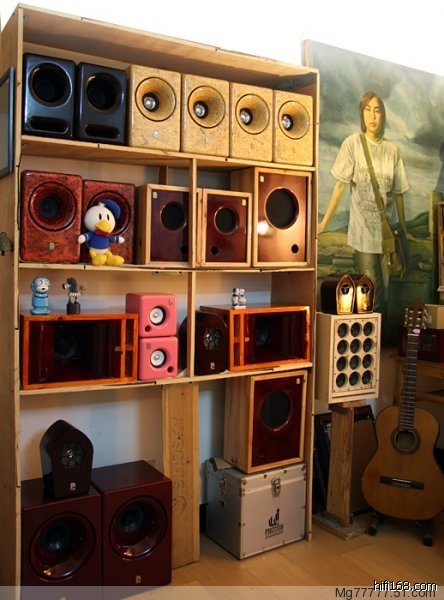

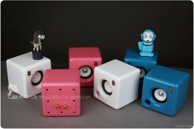

再上一些我这个朋友自娱自乐做的箱子吧!
小两寸
最后编辑GAOHAO 最后编辑于 2009-01-04 17:48:36

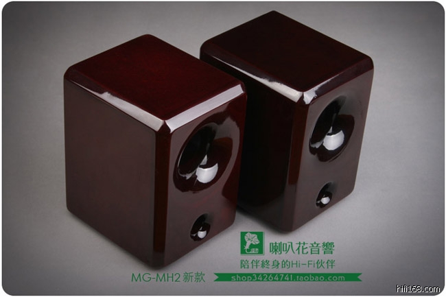

17#
三寸
最后编辑GAOHAO 最后编辑于 2009-01-04 17:46:55
18#
4寸以上及高音
最后编辑GAOHAO 最后编辑于 2009-01-05 18:25:43
