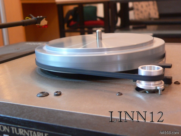

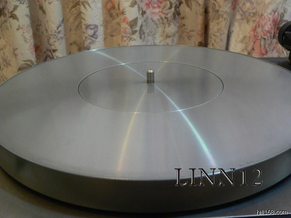

先除衫做检查:
e还算几白净!
(135.27 K)
2008/12/27 19:58:40

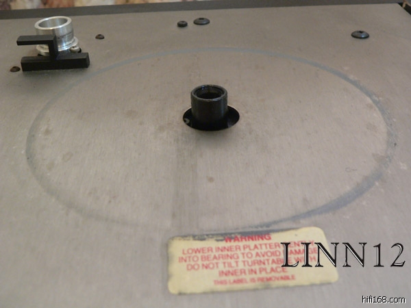

再除埋个铁布罩:
(155.28 K)

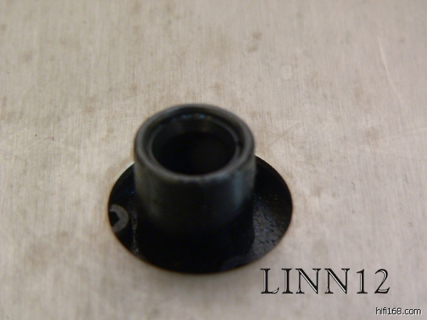

终于见到个洞啦!哗~~~!
甘黑O架!
(128.90 K)

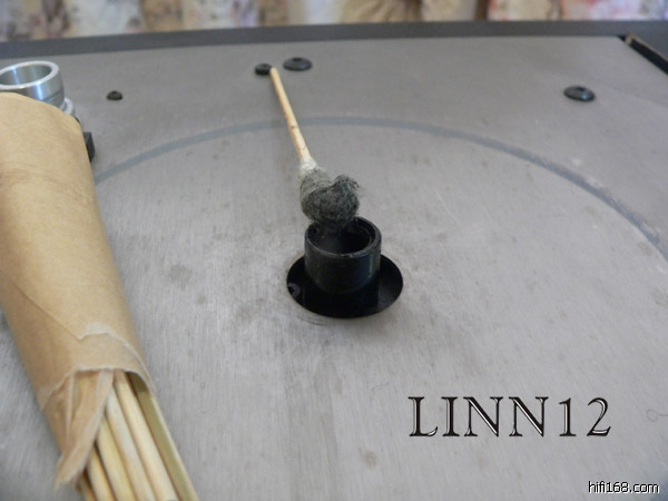

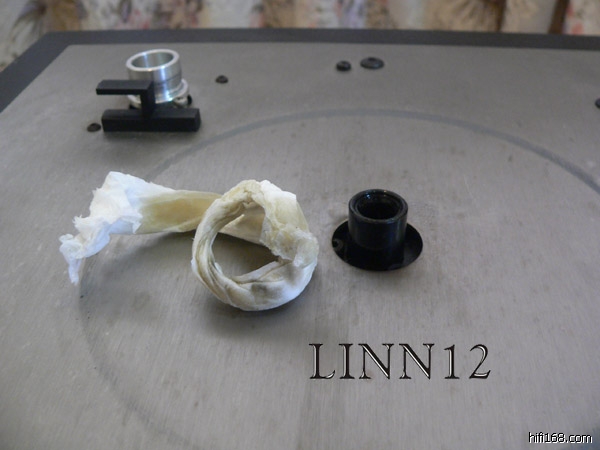

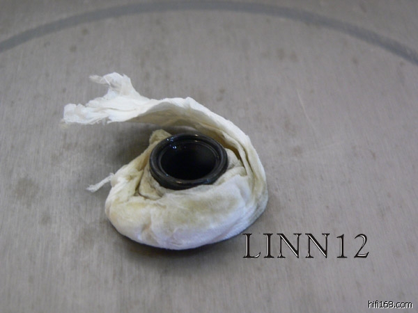

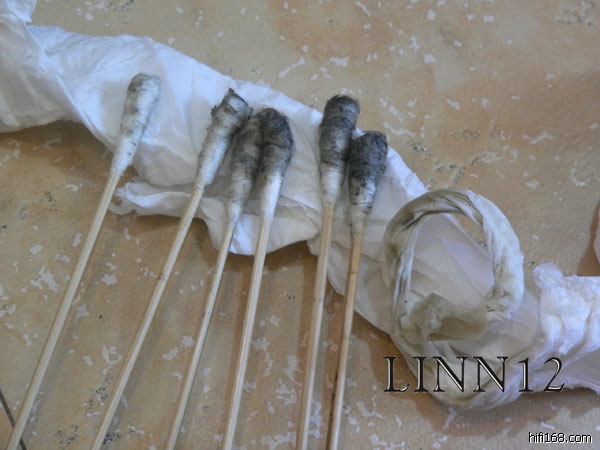

个洞洞吾干净就要清洁清洁
足足要搞7次!

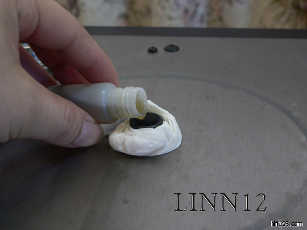

17
2008-12-27 20:38

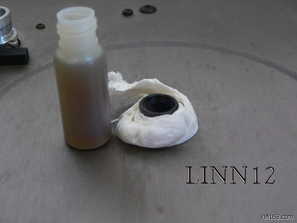

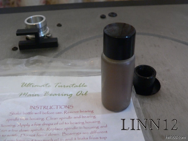

清洗干净后,要加润滑油入个洞洞处!威老大话一定要加LINN的原装指定油.
(122.59 K)
2008/12/27 20:37:51
(115.92 K)
2008/12/27 20:37:51
(121.93 K)
2008/12/27 20:37:51

18
2008-12-27 20:43
好啦!要加到满为止.
(124.84 K)
2008/12/27 20:43:28
(126.87 K)
2008/12/27 20:43:28

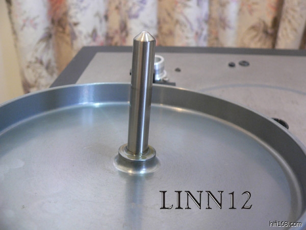

2008-12-27 20:49
加好润滑油可以插入去啦!

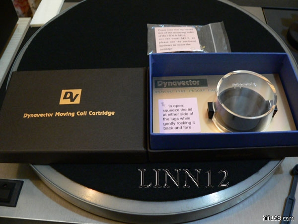

威老大还介绍我购呢个头!他有代理,价钱还比市面平好多!
