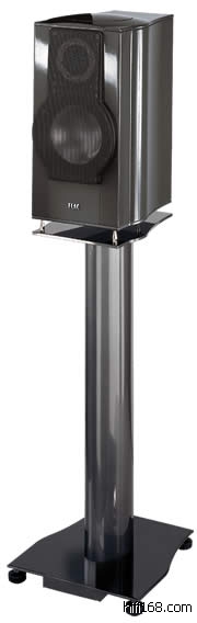

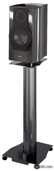

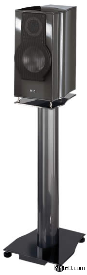

意力的旗舰书架箱BS602 X-JET
铝合金箱体设计,3单元3分频
中高音为X-JET同轴单元,低音为TT180 AS
频响:32-50000Hz
分频点:410/2350
灵敏度:87dB
体重:13.5公斤/个

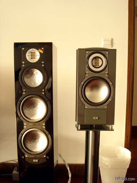

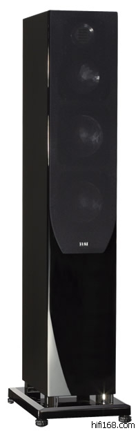

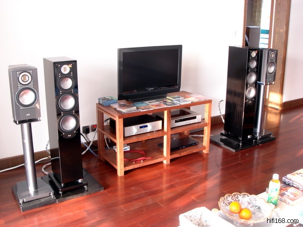

FS249是240系列最大的落地箱
4单元3分频设计
JET高音
TT150 AS-XR水晶振膜中音
双TT180 AS-XR水晶振膜低音
分频点:500/3000Hz
频响:28-50000Hz
灵敏度:90dB
重量:27.2公斤/个
jpg(2008/12/25 15:28:29 上传)

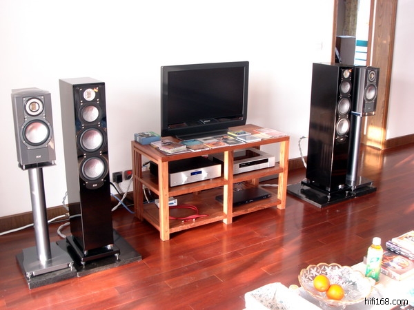

FS249已于上周到家,并经过了40小时左右电影和大鼓的轰炸,声音已经开始变得有些润滑了,不像刚开声时有些生硬的感觉了。

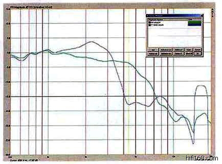

同时,意力的工程师也意识到了,10年前设计的单元肯定不能满足目前的需求了,故而开发了这个水晶振膜,以求减少盆的分割震动,提升瞬态反应。不过说实话,我对这个水晶振膜是没有太多的期望,听过249之后依然是这个态度。我看到了新的水晶振膜单元TT180 AS-XR的频响曲线,的确是比老的单元在中频方面要平坦许多,但这并不能从根本上解决问题,因为无论你用什么材料和设计来做一个单元,要同时兼顾中频和低频,是不可能的。
从厂方给出的TT180 AS和TT180 AS-XR单元的频响曲线来看,在低频方面二者差不多,但在中频方面,新设计要比老的平坦。但如果用新单元来回放中频,依然存在凹陷和对功放要求较高的问题。
jpg(2008/12/25 15:33:37 上传)
既然新的单元没有从本质上改变中频表现,那有啥用呢?个人的判断是,老的TT180 AS单元在2K左右有一个波峰,要实现较平坦的表现,就要通过分频器来补偿。现在频响平直度好了,那么分频器的设计就可以相对简单一些,损耗在分频器上的功率少了,自然箱子就会好推一些。
况且BS602 X-JET、FS210A和FS249都是3分频设计,TT180AS所负责的是500Hz以下的频段,中频由另外的中音单元负责,这样就完全不存在前面所说的中频问题了。
