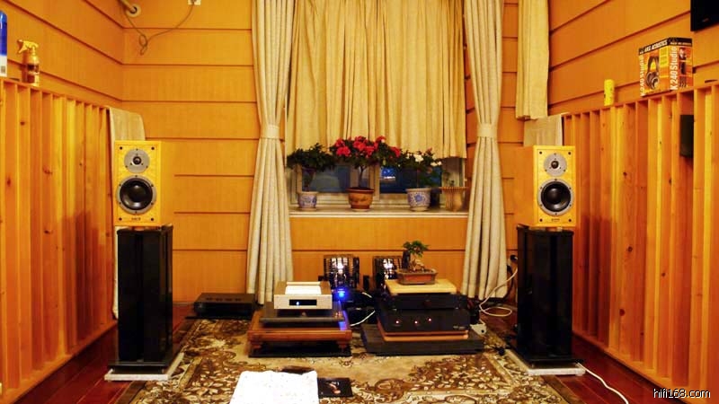

各位发烧友,其实胆机的使用是要讲究日常维护的,我的胆机超大功率,单端甲类50瓦,从来没发生过任何故障,一般日常维护要切记这几个方面:
1。胆机不管什么牌子和型号,特别是 推挽工作的,单端略微好些,在每次更换功率管的时候必须从新调整偏置电流(或者偏压),自给偏压式除外,因为不同使用状态的后极功率放大管其阴极发射电子的能力都不同,而且随着使用不断老化,其发射电子的能力会逐步降低,需要通过调整栅极电压

27#

顶一顶摄影师,是一位内行的人
29#
干净整洁的听音室!
