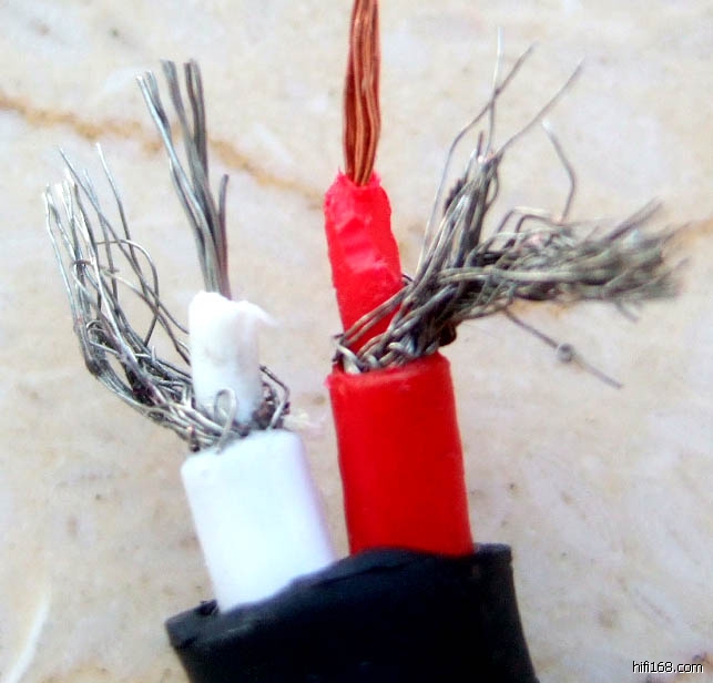

2芯的线,能否适合做正规的平衡线?
jpg(2008/12/22 12:32:04 上传)
如果做RCA信号线,怎么焊接?我也要DIY一下
谢谢了
这种结构没少见,平衡可能不太合适,红+,白负,两线屏蔽接地;
RCA,红+,白和屏蔽输入端地,对不?
我买的是平衡线,做好一直没听。前几天去朋友家拿着线一对比,比人家的300多元的都差。
看来我只能自己DIY一下,改成RCA接头
可以,把隔離網接在平衡插的3極就好,這樣的確可以做成平衡線。
但因想要接1和2二極的線蕊材質不同,這就比較不建議做成平衡衡線。

改RCA接法,是我就把红+,白地,两屏蔽接电池(与AQ一样接电)。
似乎是镀锡线
劝海浪兄还是不要改了,如实在要改,可以把白色芯子和屏蔽网以及红色的屏蔽网接在一起做负极,红色的芯线作正极,可能声音会平衡点。
已经拆了,只能改了。
