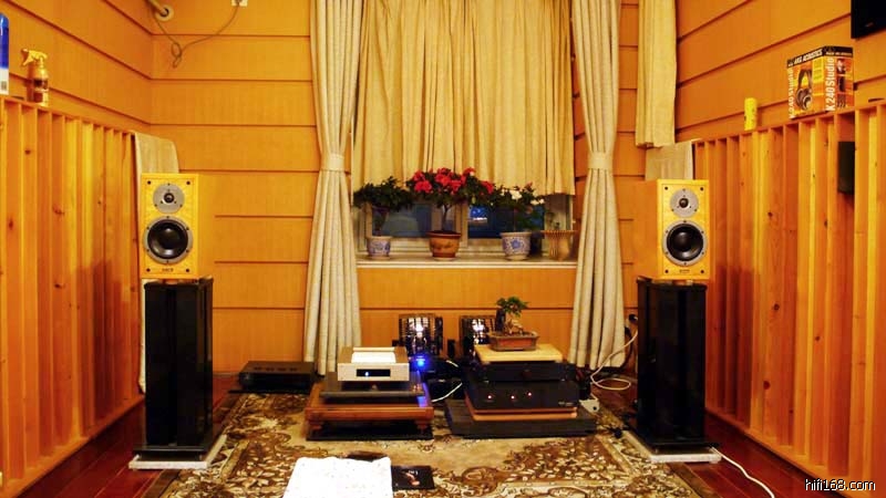

3008A单声道纯甲类胆机,经过上海的张大师磨改过后,功率达到了甲类50瓦,真是把虞山雅乐兄的sp100推尽了,我在其他人家里前后听过5次,有用AUDIO NET推的,有用音乐之旅双单声道后级推的,都不如在虞山雅乐兄那里出色,音响性和音乐性的完美结合。其实sp100是不需要很大功率的,关键是功率放大
欢迎黑梦时刻兄来我寒舍做客交流,同时也让你中中毒,我的联系电话:13901969624。地铁一号线外环路站下,穿过地道,马路对面小区。随时恭候。也欢迎其他烧友前来指导惠顾。
P1010064 拷贝.jpg (, 下载次数:310)
jpg(2008/12/22 14:22:36 上传)

上面是25周年吗?
能推好25周年不容易,环境真漂亮
