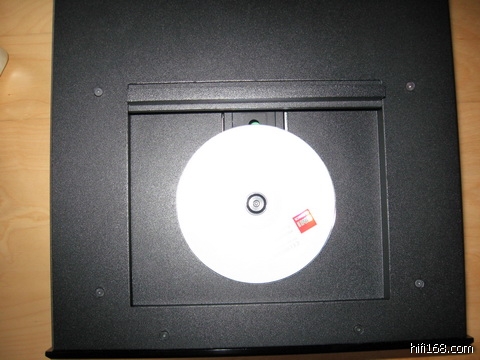

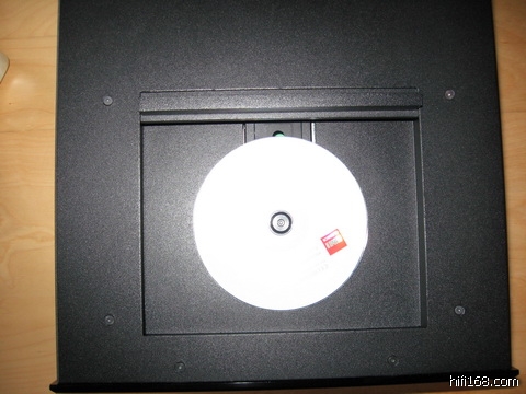

如题,CD盘粘在转盘上拿不下里了,望各路大侠予以帮助,致谢!
这问题少见哦!上图看看!
就是这样:没有办法把CD片拿出来了。
jpg(2008/12/20 10:50:23 上传)
想办法拆开吧

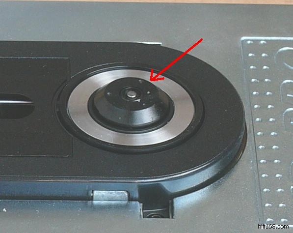

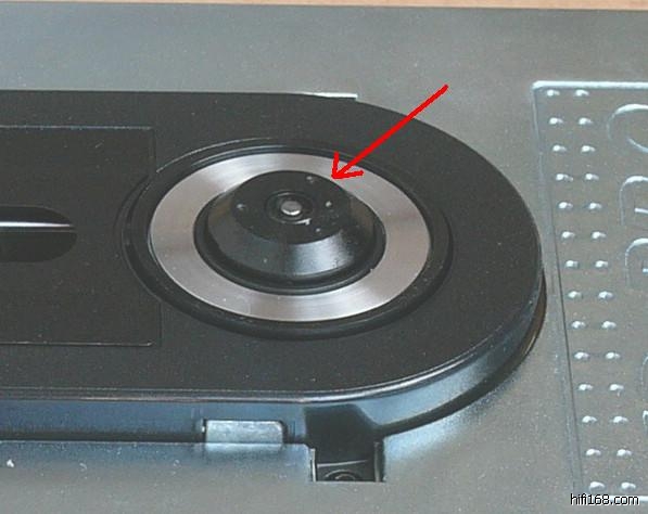

碟片中心孔径小,卡住机芯主轴电机上的塑料承盘,只能慢慢边旋转边往上拔,若拉坏了我这儿有。
谢谢楼上各位!请问徕卡您那里有什么,是说机芯主轴电机上的塑料承盘吗?

原帖由 novak 于 2008-12-20 22:01:00 发表
有
jpg(2008/12/20 22:17:59 上传)
一手指按住机芯主轴电机上的塑料承盘防止被拉出来,另一只手把CD往上拨拉就能拿出来,但是CD碟片可能不保了。
