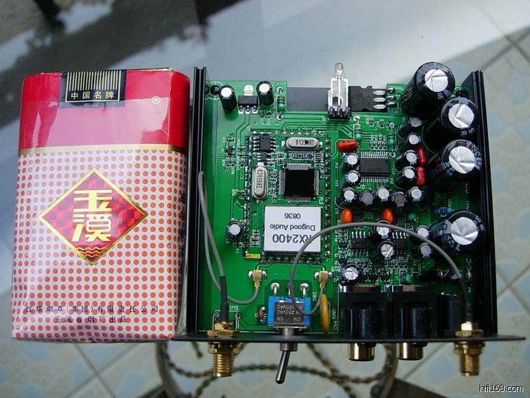

从内部看,度高毕竟是专做HI-FI的,用料可算中规中矩,没什么可多挑剔的地方。
昨天在别的帖子已上过图,首先就是改善外部环境,给这台“波霸”做了条带处理器的USB连接线。
由于我摩机不喜欢动零件,所以煲了一晚后就先在主机内加了两个“清洁工”听一听效果,听后感觉效果不大,这点很出乎我意外,只好拆底板了,拆下一看才恍然大悟,原来度高没有按“发烧”的概念来布线。
也难怪,做惯发烧的,做PC HI-FI总有点小看她,认为音质再强也就这么个水平,所以就没化大力气下去了。
其实一台机器声音的好坏,布线是很有讲究的,我们当年的师傅比较老套,对“地线”的概念极其重视,现在中国的工程师就不太讲究这些了。
反而是小日本对此很重视,所以他们的机子只要一加清洁工,台台都声音极好,从高到低都有板有眼,富有胆味。

再谈摩机。
只好动手另布地线,以解决低频不足的问题,好在拉几条地线一点不破坏原有结构,不太难。
有朋友可能会有疑问,另加地线真那么有用???
哈哈,其实电流就如同水流,它是喜欢往粗的管子跑的。
加用地线后的照片见下图。
