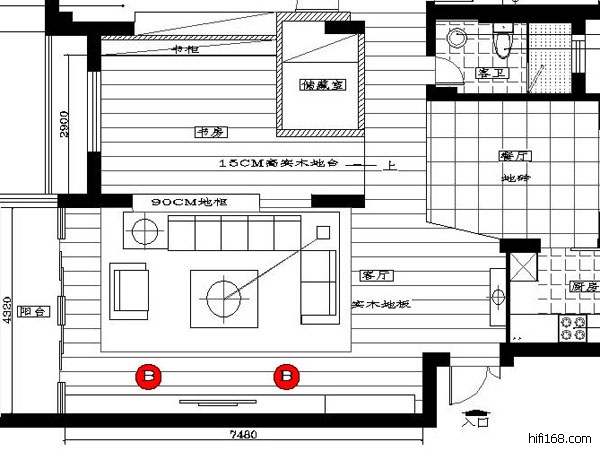

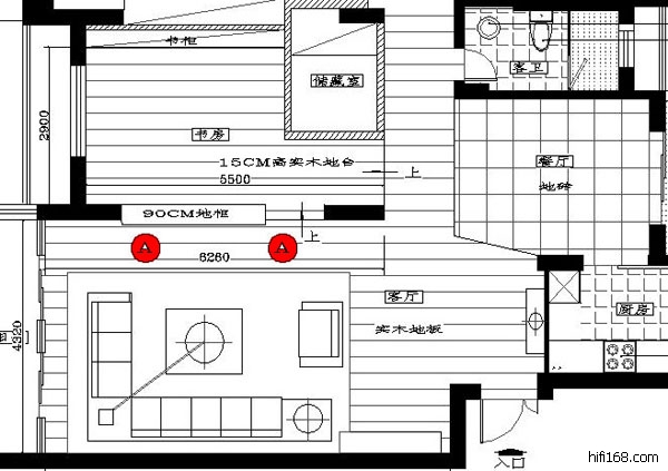

箱子放在客厅,没办法只能放长边,不过客厅跟书房之间没砌墙,只做了个地柜,所以之间是通的.
现在有两种摆法,大家看看是A好还是B好,其实就是是箱子后面空些好还是作为后面空些好
大家指点下啦................

B 好一点点

原先是A的摆位,声音不凝聚,散,没可听性.晚上费半天劲转了个向,天地的差别...................,摆位居然这么重要!!!
按B的摆位之后声场,定位,饱满度才正确显现出来.
希望对有的朋友有所启示
不用听就知道B好

你的客厅与我家里差不多的结构布局,我是采用B方法,效果满意.

A会不会耐听点呢?

A的摆位可能在处理好后墙的吸声和扩散也能出效果,不过貌似难度很大,比如能处理到让后墙消失的效果(专业消音室处理法???)
B的话相对容易搞,但是缺点也明显,就是纵深感差点
总之我觉得房间的反射声对听音影响非常大,要想尽办法吸声,扩散,无论是前后左右还是地板天花
估计B好,不过建议楼主最好自己实验一下。

B好,因为音箱后面是实墙,建议在两边的第一反射点各加一块1.2M宽×1.5M高的扩散板,听音位后面落一幅厚布帘。
