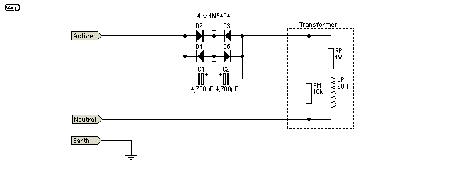

反复测试不是电压高的原因,这个哼声神出鬼没,现在愈来愈厉害了,搞不清什么时候就叫,郁闷!刚配好一套称心如意的系统,却出现这种情况,看来发烧之路永远有苦恼相伴。
我估计与电瓶车充电有关系,最近我们楼电瓶车多了起来。是不是电瓶直流电回流到市电中?不好说啊!
有大侠推荐用四个二极管组成类似桥状的接法,刚买了二极管,还没试呢。
没事,放心用!市电有直流成分不干净造成的!我的功放在冬天开取暖器的时候牛就叫,关掉取暖器就没事了,高品质的环牛内阻低都这样!
16#
使用开关电源, 电吹风等会引起直流加入电网。环形牛输入内阻都较低,所以容易引起牛叫。
在输入端加入如下电路会有改善:
gif(2011/10/2 17:59:34 上传)

当时什么法都用了,最后买了爱立信4600W隔离牛就解决了。
可惜,隔离牛没用多久,电源又正常了,这几个变压器不叫了,白白浪费近2000大洋。
