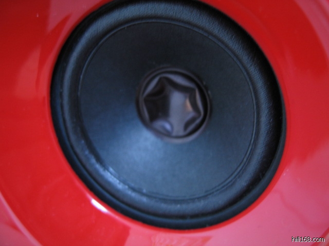

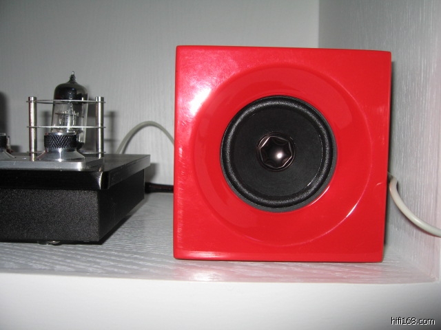

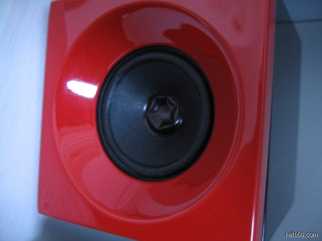

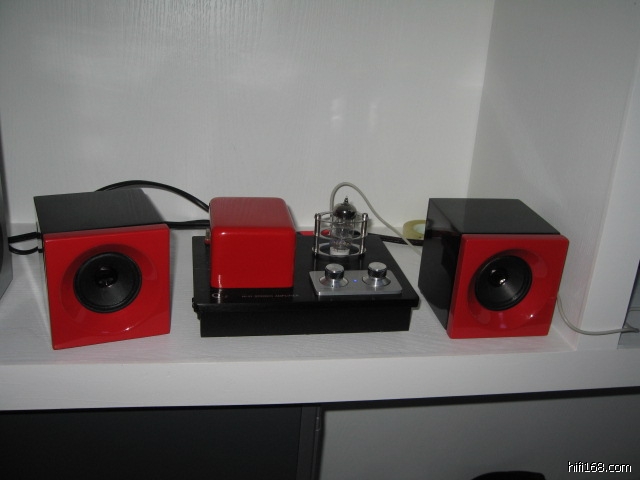

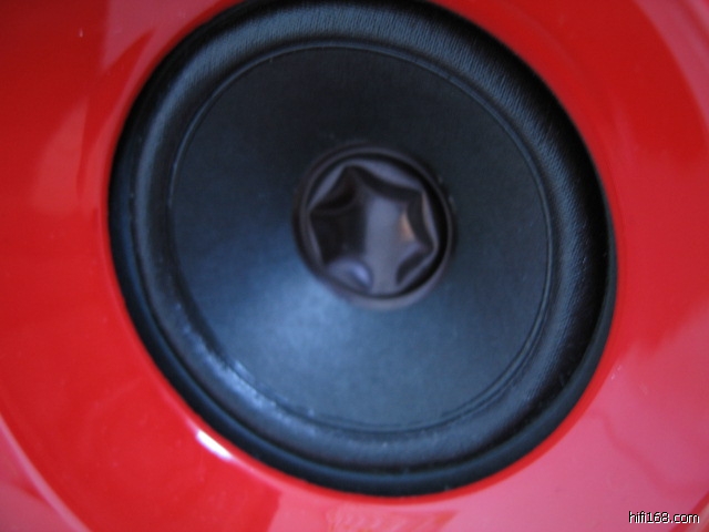

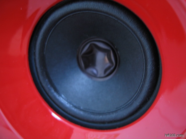

可怜的小精灵"呢喃",刚装好就被我家小顽皮给...........晕!!!!!!!!各位大侠有救吗???????先谢谢了!

瘪进去了

瘪进去了,怎么办啊!!!!!555555!!!!

LZ的问题我也遇到过,不是呢喃,我的是禅。。很简单的,只要拿个胶带,轻轻的一点点粘出来就好了 。。

楼主的Q2管子貌似有点歪..

Q2管子是点歪.. 拿来就这样,咋办呢?

胶带方法很好用,搞好了,谢谢!"歪胆"被我刚才大胆拔起,又插正了.

最好的方法是用吸尘器!!!!!

猜不出你的呢喃和Q2是放在那里的。。。
