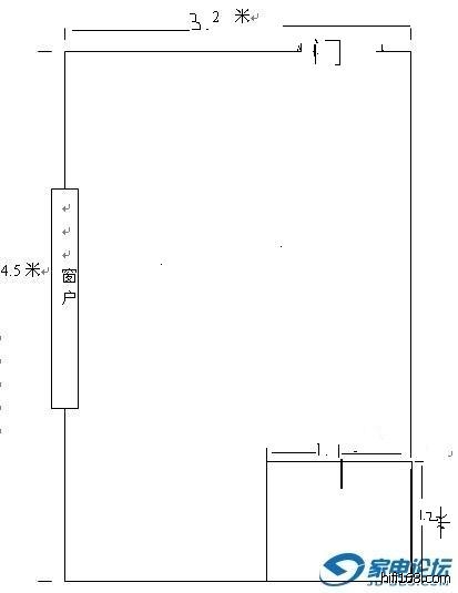

右下角是一个长为1。2来,宽为1。1来的洗手间,这个房间只是用来听音乐的,摆了好多次,都不很理想,想请朋友们帮帮忙,谢谢!
jpg(2008/12/14 16:38:02 上传)
最后编辑876558 最后编辑于 2008-12-14 23:06:06

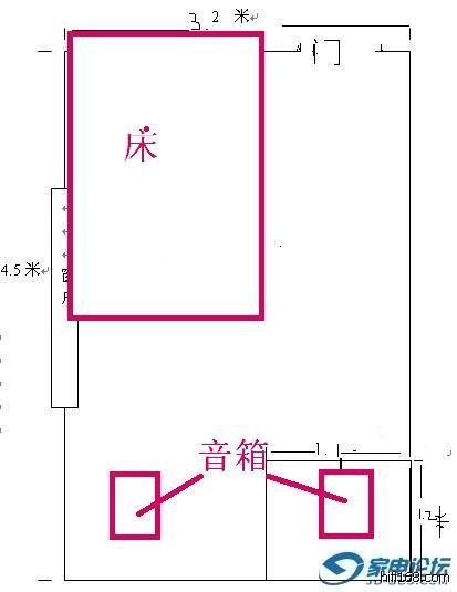

可不可以這樣。

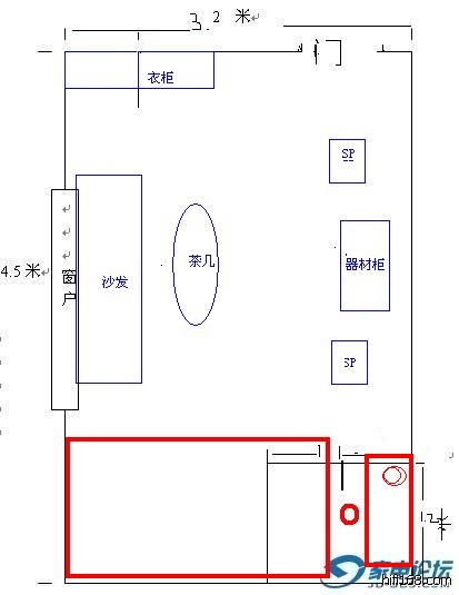

这样看看?

右下角分别为凳子和写字桌

谢谢,右下角是一个长为1。2来,宽为1。1来的洗手间,这个房间只是用来听音乐的,不用床,不好意思,没有说清楚!

拆了洗手间。听音位在门口边。参考2楼。

听音位在窗口,参考3楼的。
