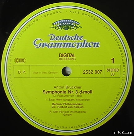

判别版次的另一个重要标尺就是盘标。这里面门道丰富,有专书说明。我这里只以我收藏最多的DGG和EMI ELECTROLA/HMV做一简单说明。

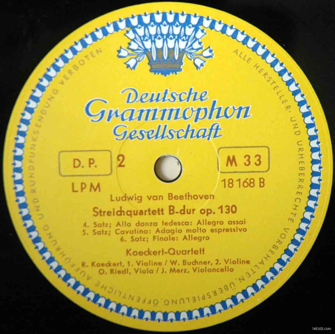

DGG的盘标相对简单,主要分为两种:70年代之前是大禾花标,之后是黄标,也有称为小花标的。
大禾花标又分为两种:
早期盘一点钟左右位置上书Alle Hersteller.

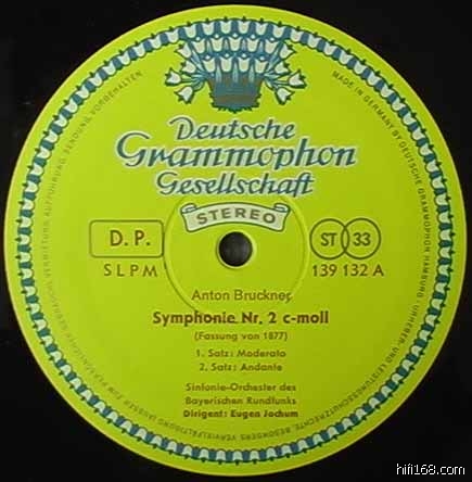

晚期大禾花标同一位置上书Made in Germany
70年代之后是黄标。

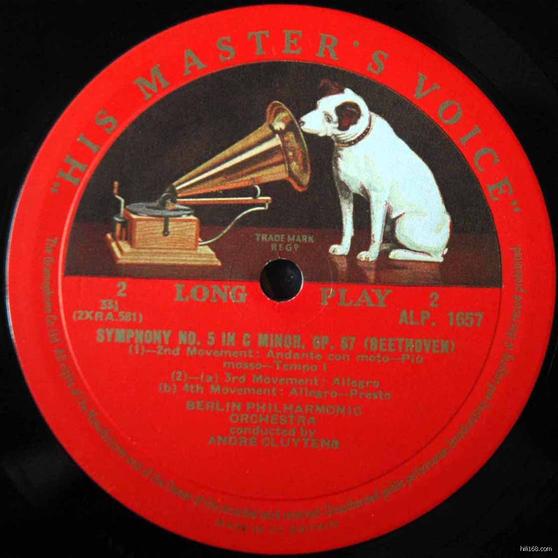

这是HMV版头版的盘标,ALP系列。但有时也有用二版的封面和这个盘标的。所以要同时看到头版封面和盘标,才能确认。
这是HMV二版的盘标,又叫半月狗。ALP系列的都是单声道录音。

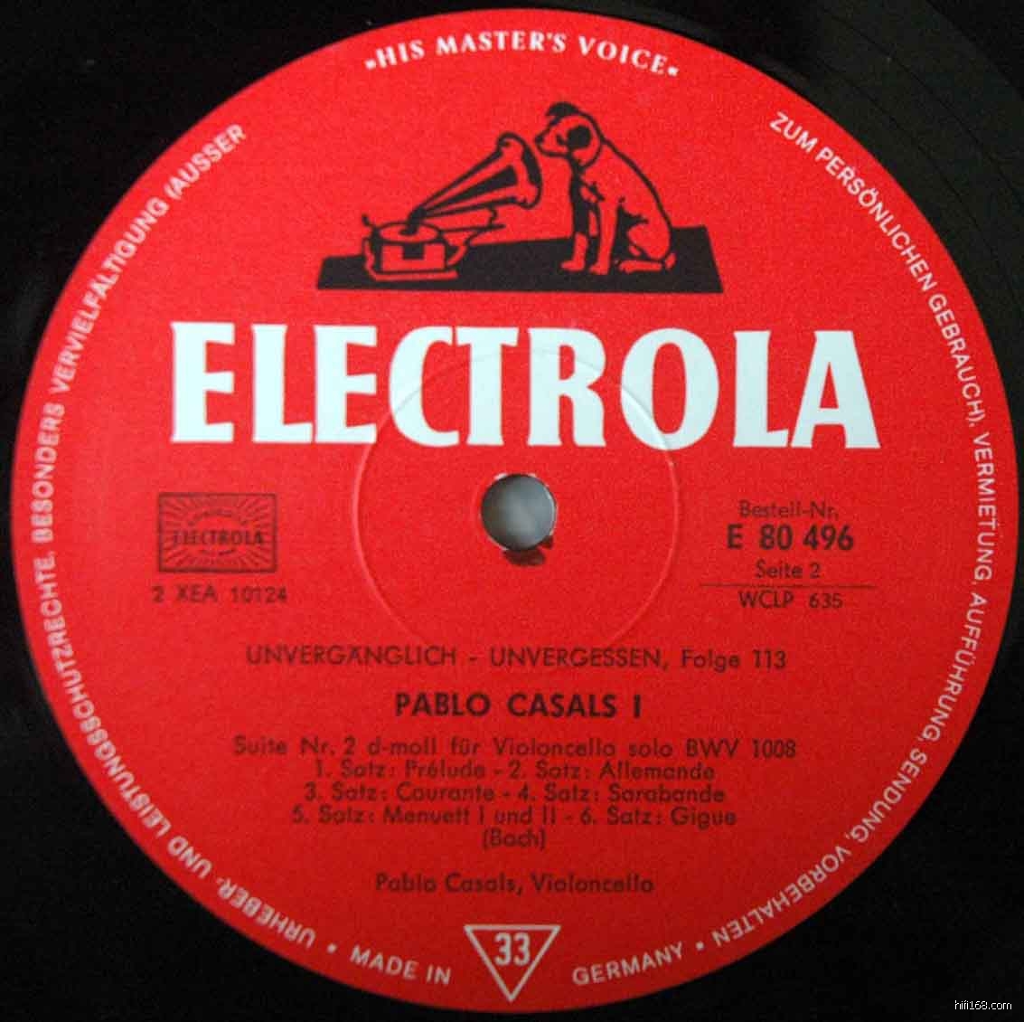

这是Electrola二版的盘标,红白狗。相当于HMV的半月狗。

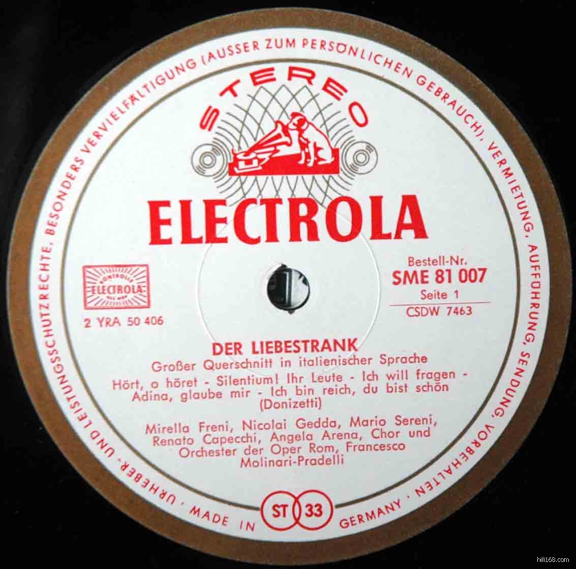

这是Electrola的早期立体声唱片,好片的标志!

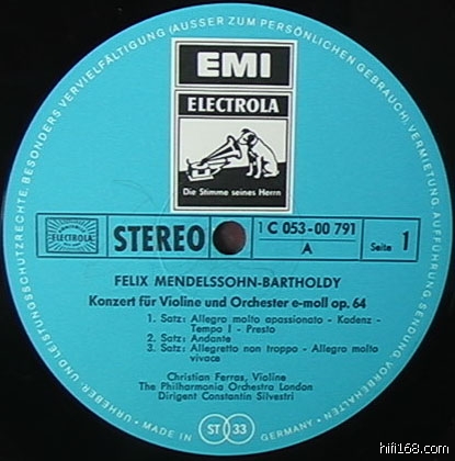

这是后来发行的立体声唱片的盘标,相当于HMV的邮票狗。
