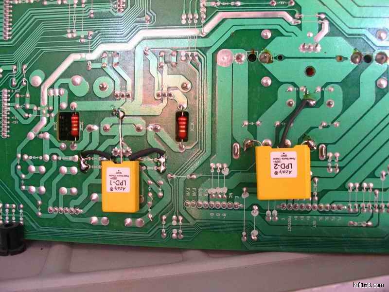

浦东大哥,功放改造今天已完成一台,初步听感改善颇大,柔和细腻耐听了,高低延伸,低频控制力,都有不错听感。改造的是一台狮龙的AV功放,原先用它来播音乐声底又薄又冷,是台鸡肋,现在可以欢快唱歌了。

上图
jpg(2008/12/17 21:16:46 上传)

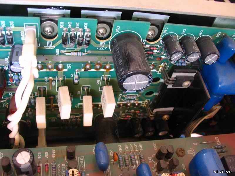

柯颂的前级有点复杂,今天没搞定,这是前级图片

这个前级这样看不清,看上去有两组桥,你先看看是否两个绕组独立各供给一个桥的,滤波电解是否还是两个,而且两个电解都有一个脚通地???如果是,那就把“清洁工”并在两个滤波电解上就行。
