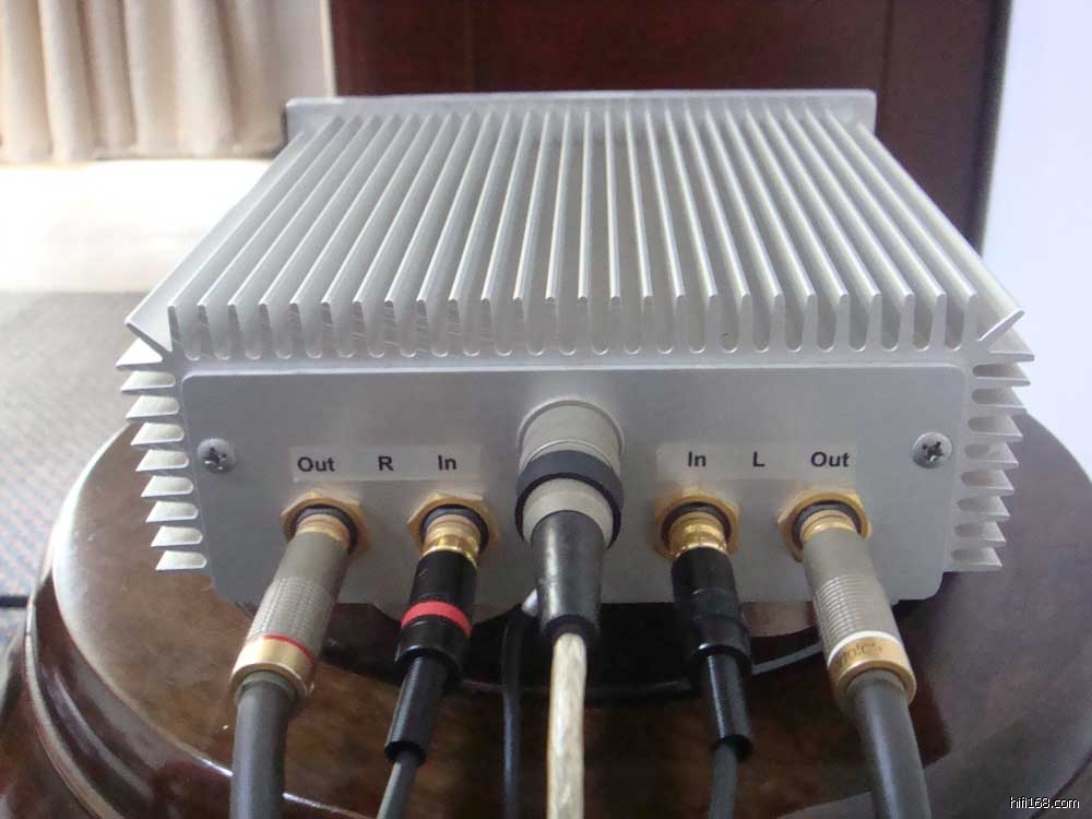

唱放几米?可否把唱放背后也拍上来瞧瞧?
pp来了!
jpg(2008/12/5 10:55:08 上传)

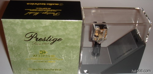

上这个吧 铁三角AT33PTG
周波數範圍:15~50,000Hz
輸出:0.5mV(1kHz、5cm/sec.)
針壓:1.6~2.0g(1.8g標準)
直流阻抗:17Ω
負荷阻抗:20Ω以上(接唱頭放大器時)
外形尺寸:H16×W16.6×D26.5mm
重量:6.8g
