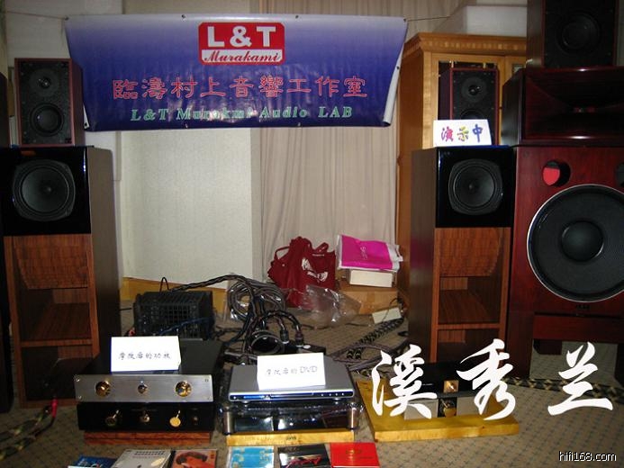

22#
全频音箱展厅
全频音箱展厅 拷贝.jpg (, 下载次数:121)
jpg(2008/12/11 18:31:00 上传)
