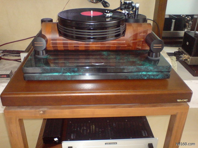

colin先生您好,我这个盘可以用16.5" 唱臂吗?
jpg(2008/12/11 21:20:12 上传)

原帖由 huanggz 于 2008-12-11 21:16:00 发表
    應該是可以,我的 16.5" 唱臂很容易安裝,以轉盤為圓心,半徑 41cm 畫圓,在這個圓週上任何點都可以安裝,一般會考慮的第一位置,會落在盤面的左上角,這樣比較不容易被碰觸到,唱臂的操作也比較順手 ( 右手操作 ) ,看圖面來思考的話,桌面夠不夠大,變成你要實地量一下來確定了。( 我是以唱臂軸心為準,也就是唱臂座的軸心,這個唱臂座半徑約 10 cm )
     接下來你必須給我你的轉盤面到桌面的距離,我可以將唱臂座加高,讓你直接放在一邊就可以唱歌了,或是我給你標準的高度,不足部分由你自行去墊高,但這個墊子必須是非常穩固的,才不會影響唱臂的表現。
