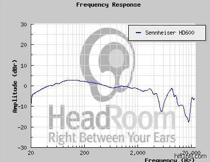

首先要理解什么是频率响应曲线,发声载体的频率曲线可以说是电能~动能转换率在信号频率横坐标上的体现。简单地说,当给发声负载给出一系列不同频率而相同电平的信号,得出的各个声压值有所不同。而理想的发声负载在不同频率得出的声压值应该要一样,遗憾的是目前世界上没有这样的发声负载。图1给出一条森海赛尔HD600耳机的频率曲线图作为例子参考。

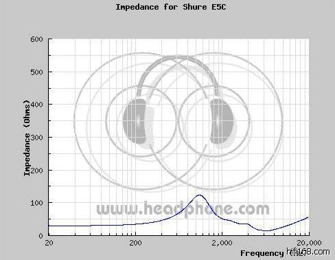

而发声负载的阻抗曲线则是负载阻抗在信号频率横坐标上的体现。发声负载是一个具有阻抗性、电容性、电感性的复杂结合体,在不同频率的信号输入时阻抗时不一样的。而烧友们常用万用表测量发声负载阻抗,测量的结果实际上是直流阻抗,这个数据参考意义不大。而一般发声载体的标称阻抗常见的会以频率为1K赫兹作为参考点,也就是信号输入为1K赫兹时的中频阻抗。图2给出舒尔E5C耳机的阻抗曲线图作为参考,
(72.03 K)
2008/11/17 21:05:46
舒尔公司提供的E5C耳机阻抗(110欧)是以1K赫兹作为参考点的(因耳机个体、测量仪器、测量环境不同与官方公布数据有些出入),但从曲线上看,它的平均阻抗是比110欧要低。

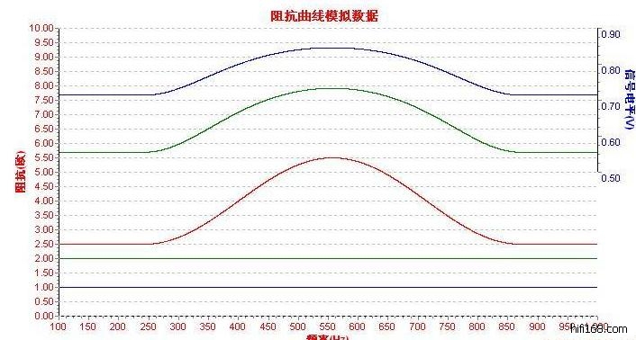

理解了上面的分西瓜原理,我们来通过计算机模拟一些数据(图3,横坐标为频率,左边的纵坐标为阻抗,右边的纵坐标为信号电平),
(161.88 K)
2008/11/17 21:05:46

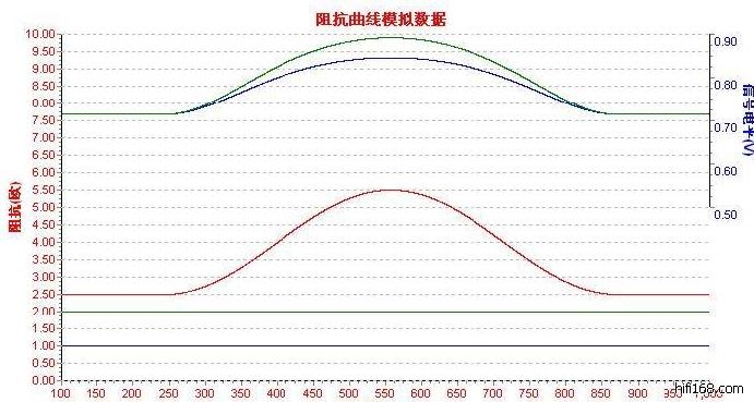

看看更换两条不同阻抗的导线,为何发声负载的频率响应曲线会不一样。还是通过上面的例子,把频率范围缩小到100赫兹~1000赫兹,红色曲线为假设的一条音箱阻抗曲线(范围跨越2.5欧~5。5欧),蓝色为用第一条喇叭线(0.5欧)时输出阻抗与线材阻抗的和(恒定为1欧),绿色为用第二条喇叭线(1.5欧)时输出阻抗与线材阻抗的和(恒定为2欧)。那么在这个串联回路中,通过计算机扫描计算出上面两条蓝、绿曲线分别为用两条不同的喇叭线时,喇叭分到的电平信号。这时有人会说,如果用第二条喇叭线时将信号电平调高就能得到与第一条喇叭线一样的曲线结果了。真是这样吗?那么我们把绿色线的扫描信号电平调高至1.15873V,看看两条曲线是否重叠(图4),
(155.80 K)
2008/11/17 21:05:46
用阻抗不一样的喇叭线,在不同的频率分到的西瓜不一样了。如果大家想做一个把线材阻抗影响音色的试验,为了把试验效果放大,可以用一条音特美的ER4P to ER4S连接线,接到舒尔的E5C耳机,这时由于E5C在600Hz附近阻抗比较大,按分西瓜原理计算,这段频率分到的电平信号就比较大了,听感上就是中频的低端凸起,声音像个闷葫芦,实际聆听效果与分析吻合。
