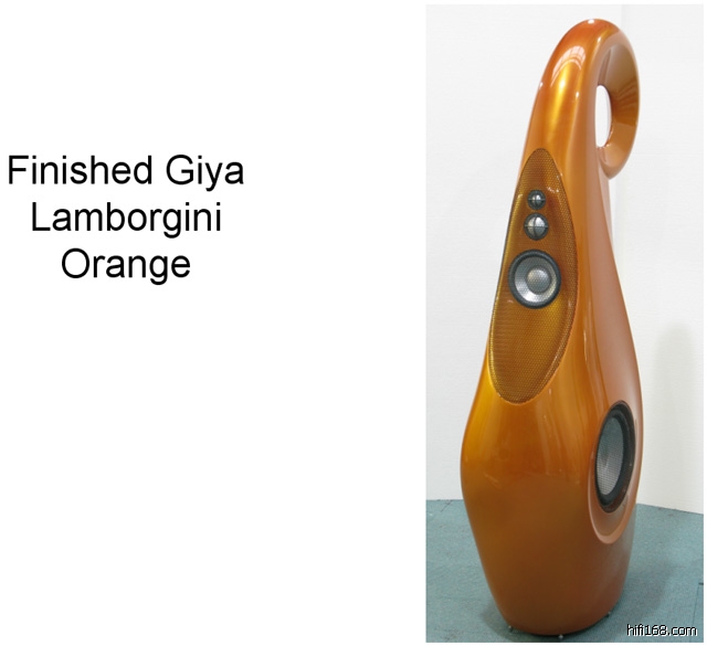

除了红色其实还有很多颜色可以选,这个都是VIVID的特点,可以选择配合自己家具的颜色。
例如这个林宝坚尼橙色
