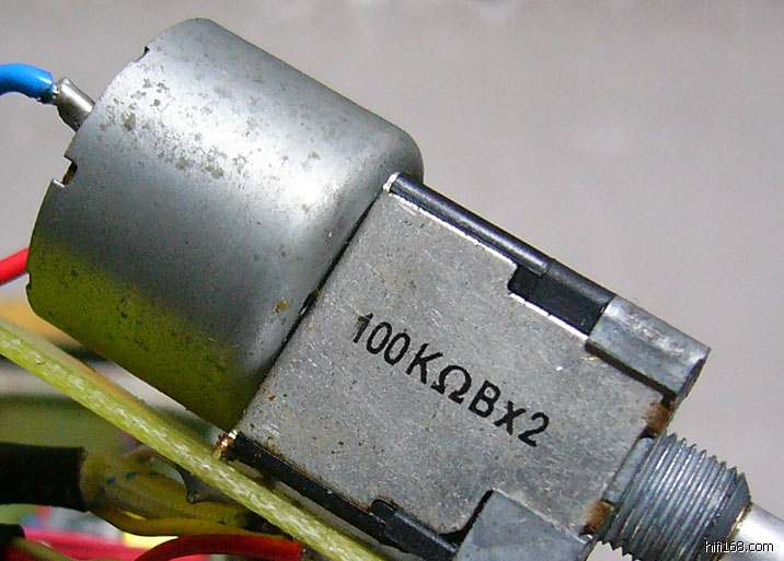

石机搞完到胆机,前一步是换掉M100"老化"了的电位器,现选用了ALPS的100K*2,本来100K*4取其2理论上更好更平衡,想想还是和原来的结构一样算了,省力更省心
还有就是换掉原来的三芯屏蔽线*2,改为OFC二芯屏蔽线*4,尽量使L/R分离度提高,OFC提高信号质量.
最后是跳过输入选择开关(继电器),RCA通过屏蔽线直入ALPS电位器,而且屏蔽线全部不经电路板,直接焊在ALPS电位器的接脚上.

原机配
新配ALPS
最后编辑阿泰 最后编辑于 2008-11-05 11:06:55

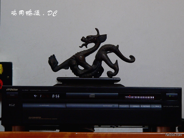

再次肯定喇叭摆位/机位的重要性;喇叭原来是按石机摆位,现用胆机之后,要内拗1mm,CD机原位不变,但在机上放了一件“古董”,这件“古董”移动配合调声的精细/沉稳程度。胆机就调试了多个摆放位置,试听感觉不错,但一首下来就有点点不满意,起伏节奏、内敛感还是差了些,想了一会,最后将胆机的右边往前移了一点点(手感),再听~~~~~"......待从头,收拾旧山河,朝天阙!"
最后编辑阿泰 最后编辑于 2008-11-05 12:20:28
