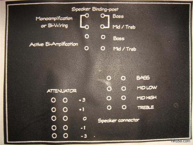

这几组端子都是干啥用的?
做全频推动的话,喇叭线应该一左一右接到最上面那组端子吧?
下面那两组端子各是作什么用的?

回复:各位DX帮俺看看这个分频器
全频驱动的话
应该接在右边最上面的两个端口上
上边是低频,底下的是中高频
左边最上面的两个端口是用于全频双功放模式或双线模式
下面的四个端口用于四分频的单独驱动方式

回复:各位DX帮俺看看这个分频器
上面的端子,分左右接在一起,如图示.
下面那两组端子各是作什么用的?
左边是选择增益
右边是接喇叭

回复: 各位DX帮俺看看这个分频器
原帖由 mackiel 于 2008-11-3 13:09:00 发表
全频驱动的话
应该接在右边最上面的两个端口上
上边是低频,底下的是中高频
下面的四个端口用于四分频的单独驱动方式
这个喇叭相当大型吧?
多谢mackiel兄,嗯,这是个相当大型的喇叭~~

回复:各位DX帮俺看看这个分频器
原帖由 huifei 于 2008-11-3 17:05:00 发表
上面的端子,分左右接在一起,如图示.
下面那两组端子各是作什么用的?
左边是选择增益
右边是接喇叭
这是单边喇叭的分频器,我就是这么接的,一左一右,接到最上面那组端子。
