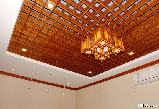

老婆一早起床去上班了,我睡不着,也就来168跟大家继续探讨了,呵呵,早上好,各位!
先接昨晚的预告,说说天花,这个天花,前后咨询过多位DX,主要是打听格子的尺寸,最后确定内框是15*15CM,用料是进口实心水曲柳原木,耗材大约一个立方,总重量超过1000斤!安装这个框框的当天,场面还是比较“壮观”的,要10个木工一起“发力”才行,最后用粗钢绳吊挂在台底,再固定好四个边边。而四周的包边天花就用了12MM*2的优质甲板,一来美观,而来是吸收上空多余低频的,整个天花可谓固若金汤,几乎没有谐振。

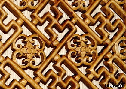

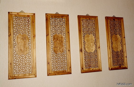

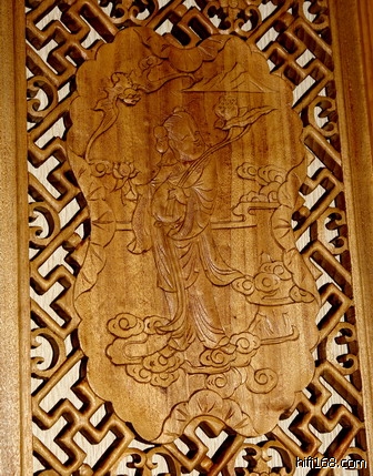

个人很喜欢这4个挂墙小屏风,为当地翔龙音响滔哥的收藏品,滔哥够大方,割爱给我,一直很是感激!材料是香樟原木,香意绵绵,很是醉人!

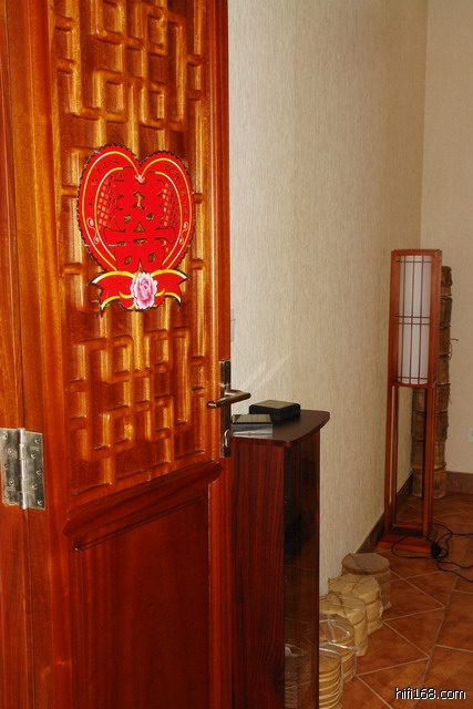

音室的门也介绍一下吧,是金丝柚原木,重量和隔音效果都是很可观的,我在里面播放大动态交响乐,老婆还在隔壁的主人房安睡无恙,大家以后过来玩就可以“肆无忌惮”啦,哈哈!
墙面处理是又厚又粗的墙布,取其更换容易的特点,同时减少墙面的漫发射,现在室内不放地毯也一样可以让宋祖英高声歌唱而不吵耳朵!
