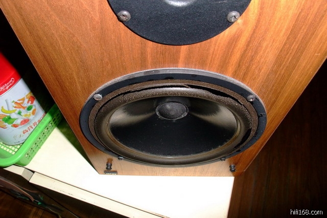

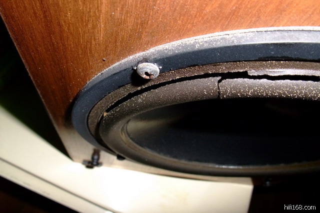

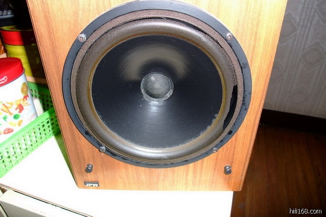

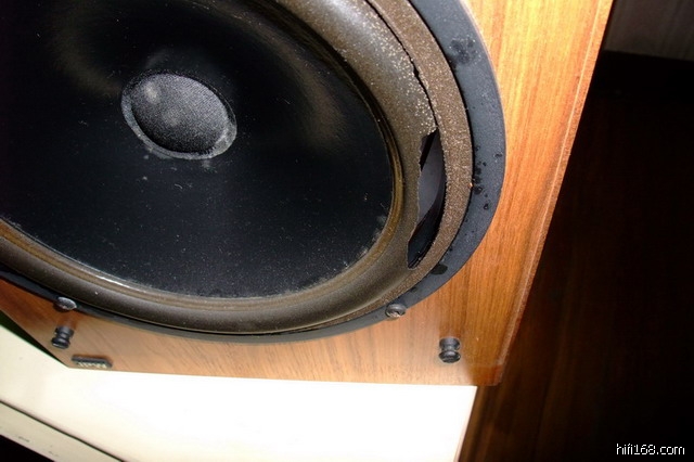

十几年前花了4000买的JPW AP2,一直是我的主箱,功放、碟机、中置、环绕都换过了,呵呵,就这对喇叭还一直在用。可最近发现放音时有嗡嗡声,开始以为是碟片问题,后来打开防尘罩才发现喇叭的橡胶边都开裂了。。。听了那么多年,还是有点感情的,发贴纪念一下

我也有一对,已换泡沫边,还能发挥余热(现在给我妈妈唱k用,人声还不错的),建议楼主到掏街找个卖喇叭的档口把泡沫边换了(估计一百几十左右)就能搞定

多谢大家帮忙出主意,我用了些胶带把喇叭粘好了,反正也是作AV用,就让它继续发挥些余热吧
