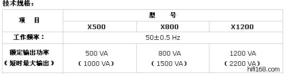

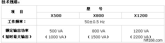

第三是输出电流量问题,这我有些不理解。直接从墙上测量,显示电流量为3.5a,从处理器测量为5.3a,这是为什么在座的都说不清楚。
处理器上显示的电流为视在功率的电流,不是负载消耗的有功功率电流(平均功率)。视在功率不表示交流电路实际消耗的功率。狡猾的标示法!!!!!
德颂X1200额定输出功率单位为VA,很明显是指它输出视在功率1200VA,按经验数字Cosφ=0.75-0.8算,此处理器最大提供有功功率低于1000W。
