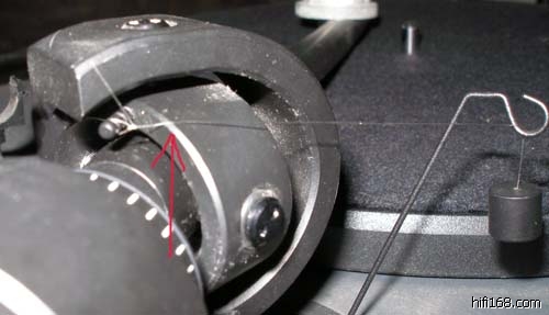

原帖由 rokey2 于 2008-10-29 9:49:00 发表
杰兄!这个问题也正琢磨中,内圈调得在下非常辛苦,很努力内圈才勉强过关。
“侧压吊锤的承托架”如何DIY?可以发个图上来给在下参考吗?先谢了!^^
这只是针对老款唱臂所存在的缺陷而言,你这款应该是新款的。
其实很简单,把唱臂移至内圈,看看吊锤的鱼丝有没有碰到唱臂的外圈,如果碰到了,则肯定会改变侧压。

原帖由 rokey2 于 2008-10-29 10:10:00 发表
唱臂的外圈? 有点不太明白...
你等等,我一会拍张图给你看看。

原帖由 rokey2 于 2008-10-29 10:32:00 发表
非常感谢!大家同城,有机会多交流!要请杰兄吃饭了!
兄台太客气了。
当唱臂移至内圈时,鱼丝已经碰到了唱臂的外圈(缺陷如红箭头所示),这时吊锤的力矩已经发生了改变,侧压当然也产生改变。
改善的方法是加高承托架的高度,但由于此时力矩不在水平(最大)的位置,侧压调整起来会有一定的难度。

回复: 堕入"黑"社会的日子...
原帖由 jacky70 于 2008-10-29 13:20:00 发表
如果可以调整重锤支架的位置,那么不需要调整高度就可一解决问题。或者把重锤的支架拉直一点,这样都不会让鱼丝碰到唱臂支架部分。
这样无法满足侧压力从最外圈的最大到最内圈的最小所需要的线性变化的要求。
