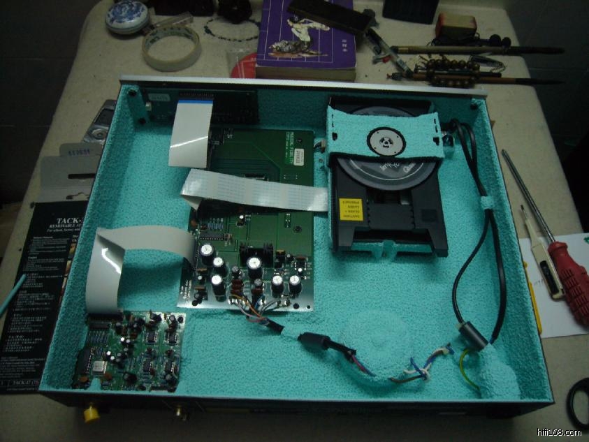

第三层神功
先看图,再说明:
TOP GUN Audio  fans !

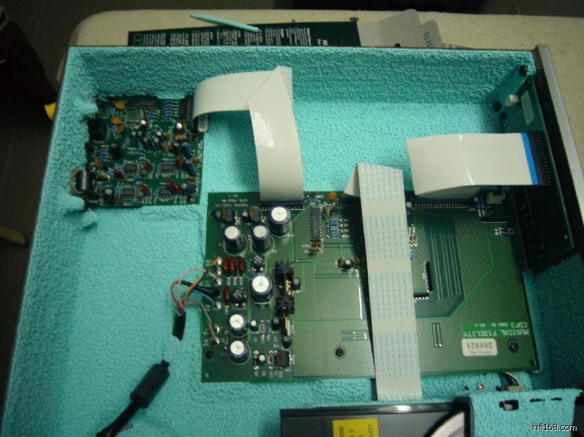

1、
2、

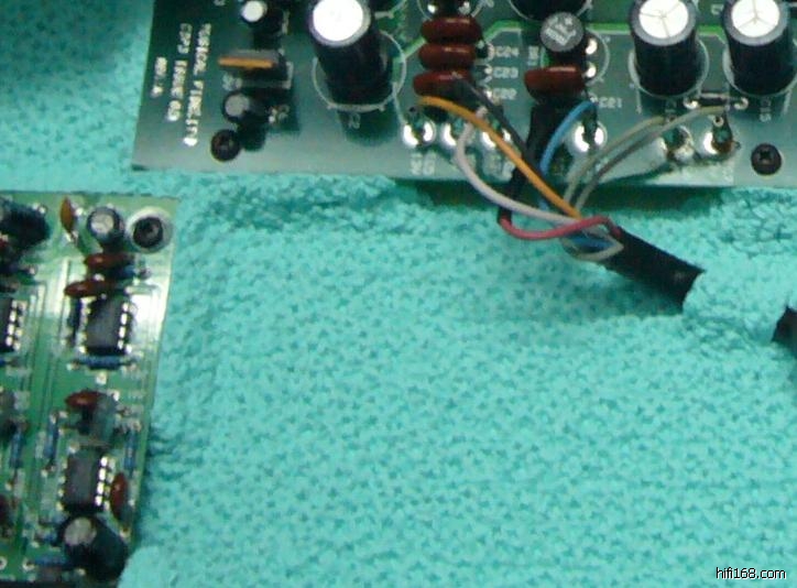

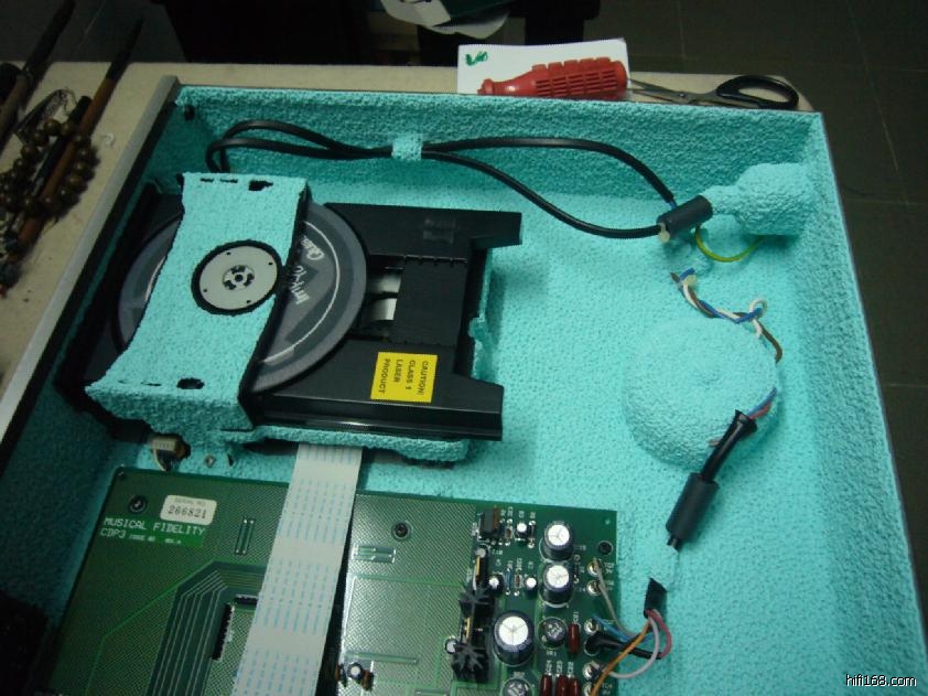

3、
4、

807#
操作说明:
1、在CD机内底板上有空档的地方都钉上泥胶;
2、在固定电路板的钉脚底处用泥胶一层层的包裹并钉稳(几乎等同加粗加固固定电路板的钉);
3、在电路板边沿像修水坝一样层层往上钉泥胶,直到粘住电路板边沿,但不得超过电路板,而且电路板每边要留空大概1/3;
4、用泥胶把牛与底板粘牢固,并且整个牛都钉上泥胶;
5、电源输入插也用泥胶覆盖钉牢;
6、RCA端子也用泥胶覆盖钉牢;
7、转盘固定部分不影响转动、传动的情况下也钉上泥胶!
8、电路板上任何元件不宜粘上泥胶!!
操作至此,大挪移神功就基本上是完成了,这第三层功夫非常考耐心,操作更加要小心在意。要不然出了问题就麻烦了!!

809#
哇,真壮观,请问LZ是咩牌子CD机?
每日烧一烧  生命更发烧
810#
哦  看到英文了 是音乐传真吗?什么型号?
