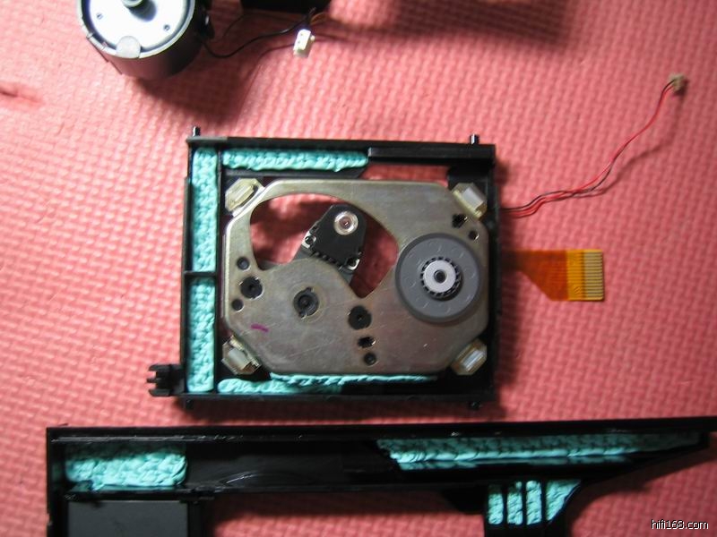

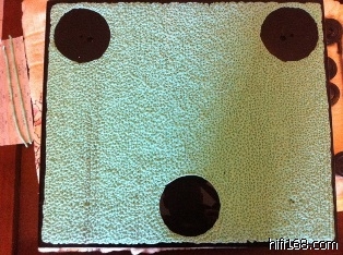

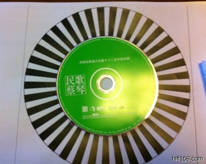

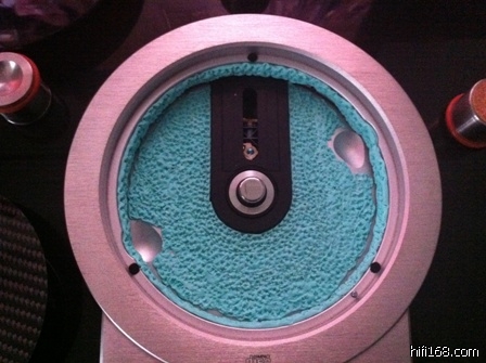

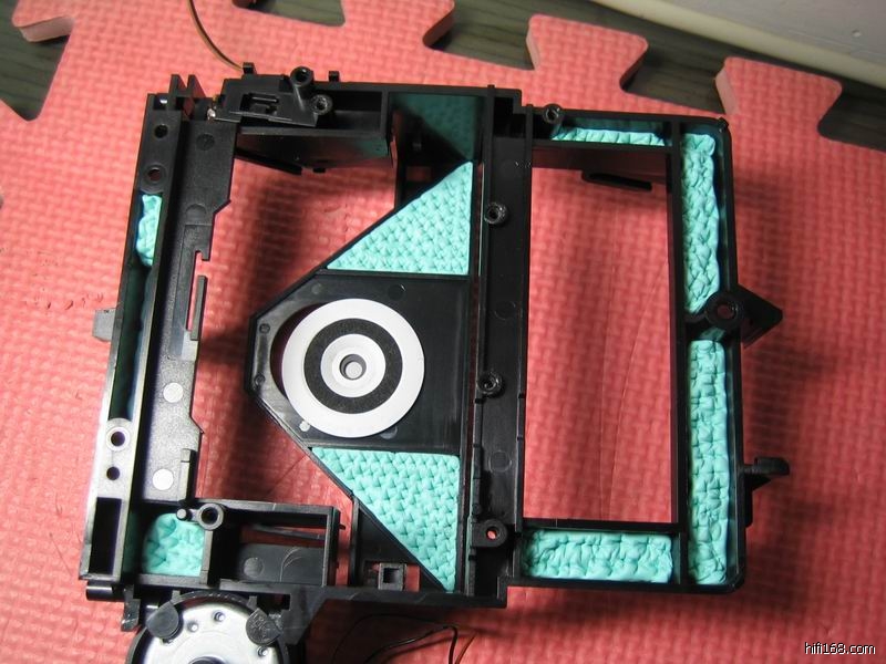

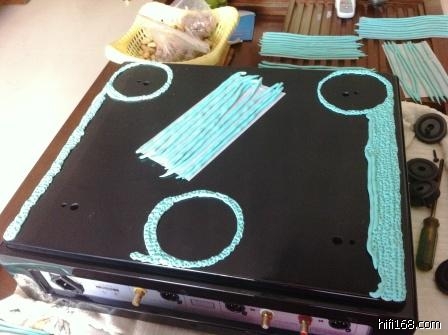

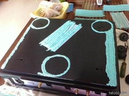

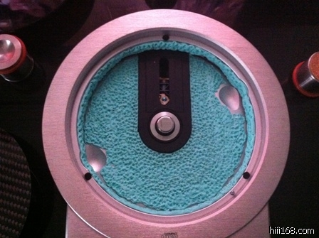

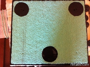

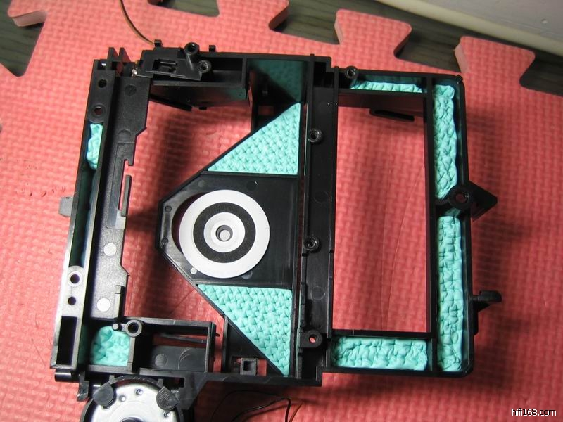

累个半死,细腻版乾坤大挪移!
为何叫细腻版?我想把光头组件全分解这样做的应该算细腻了吧^_^(顺便给主轴电机上了点油^_^)
底板是可以单独拆下的,全覆胶了,可惜不记得拍照了^_^
这几天晚上真的是废寝忘食啊!搞的一闭上眼睛满脑袋里浮现的都是蓝色的胶泥!
所幸付出有回报,声音稳重细腻了很多,特别是高频,以前有点刺,现在细腻柔顺很多,小提琴的泛音水水的,真好听!
以前的人声结像有点前冲,现在不冲了,声场向后更加深了,播放交响的层次感比没做时好了很多,特别是大动态时丝毫不乱!整体通透感有明显提升!
中频也略有加厚--这个不是很大,对比了朋友的PS转盘(CDM9PRO的)还是薄了些,低频的改善也不大,也不如PS转盘。但是放女声音的娇柔空灵比PS好很多,放蔡琴就比PS年轻了^_^
展示下劳动成果吧^_^
jpg(2011/4/16 10:50:09 上传)
最后编辑yiping01 最后编辑于 2011-04-16 10:54:40

把“牛”都做大挪移吧,CD机温度不高,不怕的。

兄台的细腻版不错,只是刀功稍粗糙了些。希望能钉密实些,不能偷功!!
