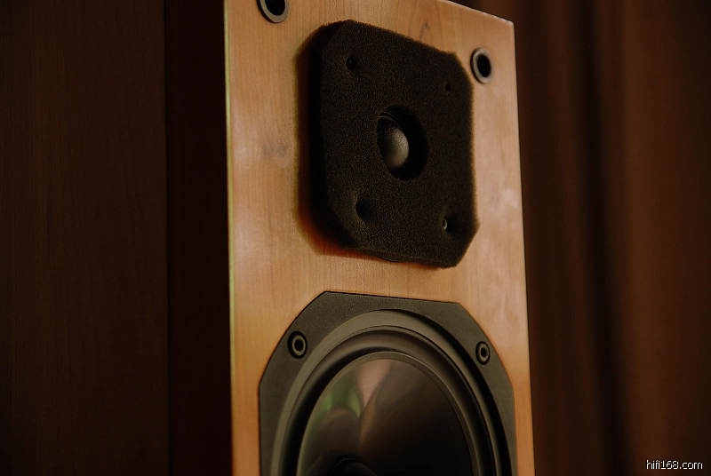

       由于种种原因小弟手上就有两对箱子表现得不好。经多方验证确认它们的分频点衔接有点问题。经过剧烈的思想斗争,最后决定自己动手摩改。不可否认。这是一个比较冒险的行为!所以操作起来就要非常的小心。第一、要作一个可逆的打算。第二、要一小步一小步的尝试,不要作大的修改。第三、不要同时修改几个参数。因为修改后如果失败了,往往不知是那方面造成的。对以后的总结起不到作用。
     第一对音箱:高频黯淡、低频拖沓,老是感觉跟不上高频的节奏。听起来两箱间空洞无物。感觉就像两个音箱各自发声,声音萎缩在音箱内一样。毫没立体感可言!我试着改小高音的衰减电阻作为尝试。结果是失败的;高音是突出来了,可低频依旧拖沓缓慢。我思前想后。决定:把低音喇叭的分频点往上提。结果证实,我的想法是正确的。经过漫长的一点一点的尝试、一步一步的验证,最后我终于成功了(小弟不才,此间花费了我六年时间)。最后我还在高音喇叭的周围贴上海绵,使得高音更加悠扬幼滑,有高贵感,中频感性迷人,低频不知不觉间步伐与高音的步调一致了!两个音箱完全隐形,音场在箱后扇形展开,音箱间音像充实,声音连贯、饱满。但后来发现有一点不满意,就是低频有点混浊。开始我认为是喇叭的原因,但最后我相信是导向管的原因多点。我参考了proac2.5的导向管,明显的2.5的比它的大,比它的短。管径较大,可防止产生气流声。管径长度与回馈低频量感有关。如果管长设计不合理,回输的低频不能及时排泄,就会形成驻波,造成声音浑浊了。我把它由原来的17cm改至14cm。管径由于工程量较大就维持现状了。结果效果很好,低频清晰了许多。这对喇叭本人认为是摩改成功了!

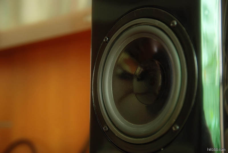

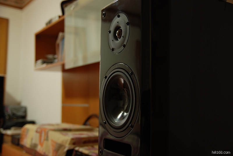

      另一对音箱情况与它又不一样:高频突出,低频不见踪影。开始我以为是新箱没有煲练所致,后来唱了一段时间情况依旧没有改善!我百思不得其解。因为之前我玩过它同一牌子,低音单元又比它的小的箱子。觉得它的三段频率均衡连贯,声音立体形象。而现在单元直径更大反而没有低音?我打开它的分音器检查。发现她的高音没有电阻作衰减与低音作效率上的配合。所以我又天真的以一电阻串连高音喇叭作尝试。结果也是失败了!在没有找出原因之前最好就是维持现状,举手投降放弃,把它撩在一边。其实这两对箱我几乎是同时拥有,在对前一对箱改进的过程,仿佛慢慢的好象对分频网络有所悟解。通过不断的尝试、放弃又尝试!不断的通过对它的分频网络的修改,终于达到成功的彼岸!这对音箱的箱体制作比较复杂!箱内有矩阵处理消除驻波,箱体的厚度也差不多有一寸,最难得的是箱子外面是钢琴烤漆。经过改良后,出来的声音非常清晰、各频段的分析力都非常高,不愧为监听箱设计。女声吐字清晰甜润、男声宏壮厚实嘹亮。没有上下频段连接不好的唔声,声音连贯,立体感很好,音箱隐形不见。由于不同的音箱分频网络都不一样。我就不累赘的对它们的分频器作一一的表述!但总结有以下几点:一、音箱的分频网络是音箱的灵魂,它是功率分配器,做好了,音箱特别能受得功放的摧残、特别能承受功率。声音稳定,不会声衰力竭。二、不同的单元它好像有一固定的最美妙的分频点,高点低点都不会靓声。这点有靠撞彩的成份!三、声音想要形象立体,三个频段的响度就必需要平衡、相位要一致。四、中频是声音的基础,有了坚实的中频段,声音才会甜润、饱满,声音才会生动、有生命力。五、音箱内的接线对声音影响非常之大,它可能比电容、电感的影响还要大。
