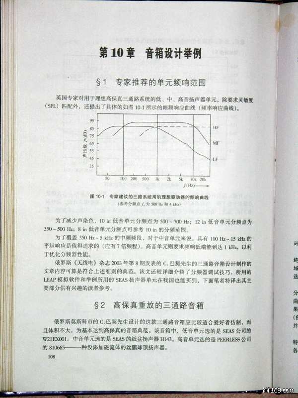

把全频分成两部分,一个分频点的,叫两通路系统或两通路音箱。
把全频分成三部分,两个分频点的,叫三通路系统或三通路音箱。
这些是音箱设计书籍上通用的统一说法。音箱设计的书籍上很少说“几分频箱”这样的词,甚至整本书翻下来也没有一个“几分频音箱”的说法,杂志上倒是经常看到。
关于几分频的称呼,理解不一样,称呼就不能统一。自己习惯怎样称呼不重要,关键要明白自己要了解的对象“有几个分频点,属于几通路设计类型”才重要。
不知道这样说对不对呢?

一分频(点),两通路系统或两通路音箱;
两分频(点),三通路系统或三通路音箱。
这些是音箱设计书籍(教材)上通用的统一说法,就像父母给起的名字,户口注册就用它。
两分频箱、三分频箱,就像孩子长大了上学了,同学们给取的“外号”;呵呵,不要小看这个外号,外号往往流传更广,使用得更多;虽然“一分频(点)、叫两分频箱”,看上去听起来都不如“一分频(点)、叫两通路箱”来得理性自然,但是只要大家习惯了也没有什么大不了的问题,外号、代号、名号,只要对上号就行。
我首先表态:不管最后是怎样称呼,我尊重大家的习惯称呼并能够适应大家的习惯称呼。既然这个帖子现在已经把这个问题引出来了,不妨就大家“统一统一”这个“外号”称呼吧,目的是方便互相交流而已,不要扯到别的问题去。
另外,万一习惯难改或者其他原因统一不了,我认为也不存在谁对谁错的问题,又不是“法定”的“外号”,所以也不必要太多的争论,说明有几个分频点,是几通路箱,大家不都明白了吗。(?)是不是?
