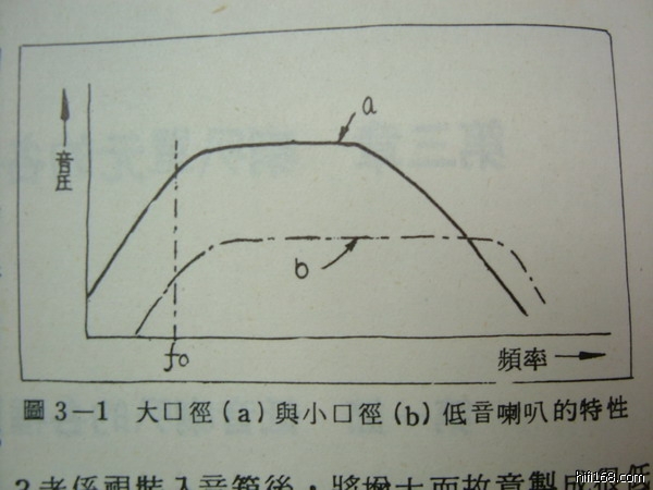

回复: 请说喇叭口径与宽松无关的人(或者商家)看一下
回到基本的《实用扬声器技术》

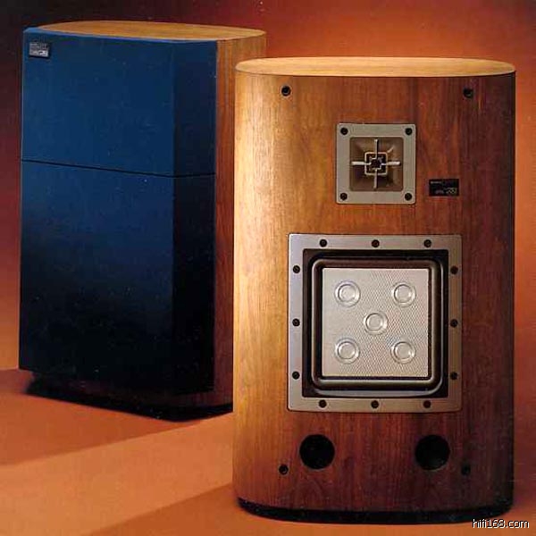

        说起龙津东路那家免税店?当时还没有“外来”一词,应该称呼为“外派”的(正确地称呼为出国人员)。印象最深、最深地就是——原来小鬼子也可以做得很好,甚至至今仍最好的!Sony Esprit APM-6 Monitor:

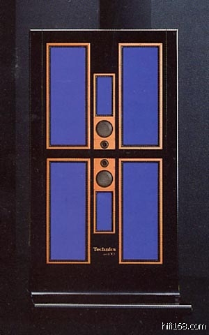

        也不知道你有没有去在中央酒店举办的国内第一届进口乐器展?我第一把像样的B.B king Style就是在那里购下的,而我的一个师弟则买下了一只英国Jupiter 587 Tenor Sax Outfit;回想一下,当时掏钱时候那手可抖得相当的厉害,毕竟这可是我们从小到大所有的压岁钱啊!除去电吉他之外,给我巨大震撼的可是这个,Technics  SB-AFP100:
