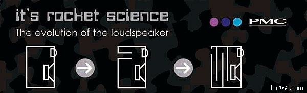

由左至右为:密闭式音箱→低音反射式音箱→PMC ATL先进传输线音箱设计。

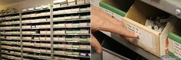

走进工厂的第一站,我们来到料件储存中心,这里存放各种电容、电感等被动组件。料件仓储其实看来并不特别,就是货架上面摆放着各种纸箱,分门别类标示料号,不过Keith第一站就带我们来这里是有原因的。
他指着一旁用塑料袋包装起来的被动组件,这是采买进来的组件,还没有经过测试,而一旁小工作台上面摆着测试仪器,Keith说每一个组件都必须经过测试,记录数值,分门别类摆放,而且强调PMC的被动组件都是百分之百测试。
百分之百测试分类,在人工成本昂贵的英国,这道工序所费不赀,但PMC却坚持这项耗时而高成本的工序。Keith表示,所有组件逐一测试是PMC能在专业市 场立足的重要的坚持。首先为了达到每一款喇叭都拥有相同的性能,零件误差值必须维持在5%以内。大部分的组件供应厂都能提供标准化产品,但实际上工业制品的误差值很大,PMC只好手工筛选,降低组件的差异性。

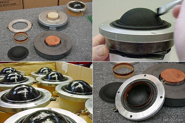

在我们抵达之前,细心的Keith已经在工作台上把一只PMC75mm中音单体分解开来,方便我们研究其中的奥妙。我想PMC招待各地媒体参访的经验应该很多,所以知道大家对于PMC最好奇的还是这只75mm的软凸盆中音单体。其实,75mm软凸盆中音单体并不是PMC原创,而是从ATC开始,并且成为ATC的重要象征。PMC创业初期也是直接使用ATC的软凸盆中音,但经过几年之后,Peter决定自己生产PMC的自制单体。
PMC为何要自己制作这只大尺寸的软凸盆中音?Peter表示,采用别人制作的单体,经常必须忍受质量不稳定的问题,一般被动组件经过测试分类,可以让误差值降到最小,但单体如果配对差异太大,对生产质量的稳定性影响很大,所以当他们的销售越来越稳定,有足够的财力可以投资生产自家单体,Peter很快的就决定着手自行制作单体,而中频段对于音乐表现有着举足轻重的影响,更显示出这款75mm软凸盆中音对PMC的重要性,所以从这里开始着手。Peter说ATC的中音单体其实性能很好,但是效率偏低,对喇叭设计者而言,在三音路喇叭系统中,要和高音与低音单体的效率达到均衡,ATC显得难度较高,这些都促成Peter想要制作自己心目中理想的软半球中音单体。
中音单体的表面涂布工作全靠手工,反复均匀涂抹,至少需要六个月的训练才能上手。图左下为经过烘烤完成的中音单体振膜。

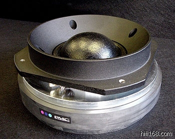

PMC这只75mm软凸盆中音单体,外观看起来和ATC几乎一样,但是Keith特别把单体拆开,就是要方便Peter解说PMC专属软半球中音的不同之处。基本上这只软半球高音的振膜部分采用亚麻纤维(linen),是韧性高的长纤维,但光是这个亚麻长纤维半球还不能发声。我们经常说某些喇叭使用丝质高音,其实光是丝并不能发声,而是表面涂布的振膜推动空气,才能发声,采用丝质材料目的是要让振膜成形,塑造声波扩散的半球面。PMC的75mm中音单体也是同样的原理,将亚麻长纤维半球面内外涂布薄膜,干燥之后就成为发声振膜。
虽然软半球中音的基本发声原理和软半球高音一模一样,但是制作难度更高。和软半球高音比较起来,软半球中音单体的表面积大了许多,不像高音可以很容易均匀的涂布薄膜,PMC中音上漆的工作全部仰赖手工,内层与外层以不同的涂料,慢慢均匀涂抹。Peter说这项工作一般人至少要学六个月,才能独立工作,甚至有些人还学不会。为何PMC要采用软半球中音?Peter说如何搭配单体仍是从设计取向来决定,软半球中音的优势,就是比锥盆中音拥有更大的扩散角度,更容易达到宽阔而自然的音场表现。

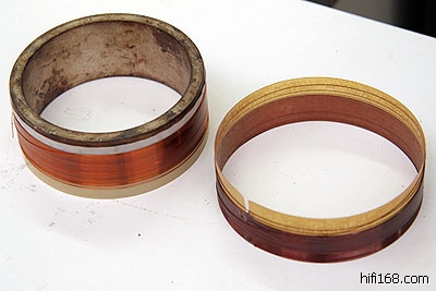

单体拆开之后,我们可以发现音圈尺寸特别大,Keith说,甚至有些15吋低音单体的音圈也不过这么大。大型的音圈以手工绕线,整个音圈由音圈筒和绕线组成,由于音圈负责快速的活塞运动,以推动振膜发声,所以要具备低质量与高刚性,同时还要有良好的散热特性。
PMC所采用的音圈筒材质是PTTE玻璃纤维材料,采手工绕线,特制的绕线机会先让绕线经过特殊的黏剂槽,以均匀上胶,然后慢慢地”转动“绕线,把线圈黏在音圈筒上面。不过光是黏胶无法让音圈承受实际工作时的高热,接下来要把绕好线圈的音圈送入”烤箱“,以摄氏200度的高温烘烤40分钟定型。经过烘烤的音圈,最后还要打上小洞以增加音圈的散热功能。既然是专业用途的喇叭,PMC都能承受很高的功率输入,当输入功率提大,单体运动剧烈时,自然发热也随之增加,这些细部的散热设计,目的就是要提高单体的功率承受力,同时减少因为音圈过热而产生失真的机会。
固定音圈极线的端子,设计特殊的孔洞,避免固定不良产生谐振,也是PMC中音单体的特色。
此外,PMC软凸盆中音单体的音圈的接线,经由两侧特殊设计的管路连接,而且音圈引线与单体正负极的连接,不采用焊接,而是使用Silicon胶固定,以降低音圈运动时产生的失真,也是和ATC不同的地方,Peter说这项改良可以降低振膜运动时,因为正负引线震动造成不良谐振。所以即使PMC的中音和ATC外观很像,但骨子里已经增加许多Peter多黏研究的心得。
还有哪里不同?Keith最后拿出一小块泡绵,这是藏在振膜内部的秘密,PMC发现软半球振膜中空的部分,会受到谐振影响产生细微的失真,造成铃振,简单讲就是可能会发出刺耳尖锐的声音,于是经过重复实验,找到适当的泡绵塞在中间当作阻尼物。
PMC中音单体的秘密,还包括中央放置软性泡绵,以吸收不良谐振。
讲了这么多好像有点复杂,究竟PMC的中音和ATC所生产的中音差别在哪里?内部装置泡绵与音圈固定的方式不同是关键,其它如振膜、强力驱动磁铁总成大致类似,但为了增加频宽,PMC还增加了铜环。言谈之中,Peter并没宣传PMC自家的的中音单体比ATC好听,但强调PMC自家的这只75mm中音单体比ATC的整体效率高出许多,大约是95dB。
这款中音有多重?当场一问大家竟然都不知道,Keith猜10公斤,另一位同仁猜6公斤,可是大家都是用猜的。隔壁负责安装MB2的同仁自告奋勇过去秤重量,结果答案是8.5公斤,真不简单,一个75mm的中音单体重量,竟然几乎和尺寸大一倍的低音单体一样重。

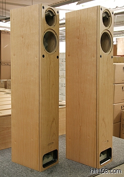

GB1在英国当地销售特好,所以生产在线排满了GB1的音箱。所有的音箱都是在英国当地找协力厂商制作,Miles表示,即使在英国,也只有非常少数的高级家具工厂,可以符合PMC的要求。而且近几年他们的工作都忙不完,要不是和PMC有十多年的交情,早就不愿意代工了。
所有PMC喇叭都使用MDF板制作,但是Keith说PMC使用的MDF都是向Medite订购,密度分布非常平均,所以即使价格比一般MDF高,PMC从 来没有想过使用更低廉的普通MDF板。接着Keith指着GB1的音箱内部,他说连里面都贴上对称的木皮,让Medite MDF板内外的材质都平均,才能确保喇叭经久不坏。”如果里面不贴上相同的木皮,喇叭经过几年之后可能会裂开。“Keith解释。你可以想象PMC的音箱 材质是三层结构,内外两层都是对称的木纹,而中央夹住MDF,如此才能耐久使用。在台湾因为气候潮湿,有些进口喇叭水土不服,用了几年以后木皮会剥离不平整,关键就是没注意到内外都要贴上一样的木皮。
PMC厂房内并没有制作喇叭音箱的木工机具,推想应该是委外生产。没错,PMC的音箱都是 委托英国本地的高级家具制造厂代工,但Keith表示即使在英国,合乎PMC要求的协力厂商还是很少,这么多年来他们只找到一两家工厂能够符合标准,而且 请家具厂商制作难度很高的传输线式音箱,成本也非常高。Keith说:”不要看GB1的喇叭音箱造型典雅传统,制作好像很简单,但仔细注意喇叭周围的弧 线,原木花纹必须平整自然的延伸,都得靠协力厂商的真功夫。有些木皮加工不良,遇到折角弯曲的制作不平整时,可能就直接拿砂纸磨平,木纹就不会自然延续, 缺乏高级家具般的质地,但在PMC的标准里,这些都是不合格的制作工法。“
