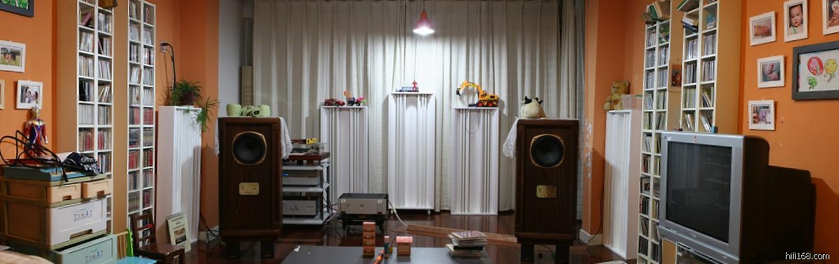

哈,身边没有广角镜头,试了用三张片子拼一张,第一次玩这玩意,可能视角有点怪,让大家见笑了。
箱子的摆位基本还是三七一法,只不过听音室和餐厅是相连的,日后准备用屏风和布帘进行分隔。
前面有朋友提到电视的位置,现在大家可以看到了,为了不影响两箱后面的音场,只能委屈电视了,说起来有人可能问为啥不用LCD液晶,曾经买过一台SHARP,感觉画面还是和CRT有很大距离,最后把LCD送到出租屋去了。

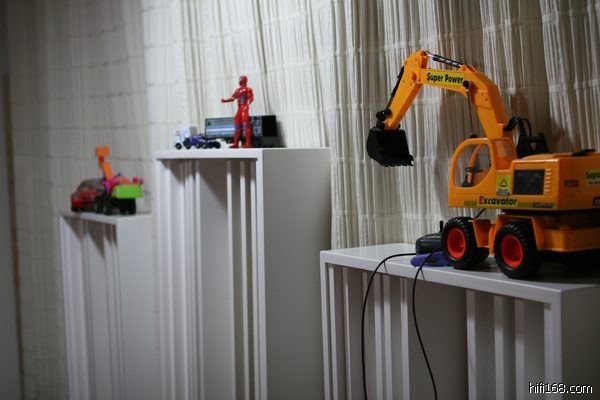

扩散:
1、扩散板:两箱后墙第一反射点各一块,中间一块,两箱侧墙各一块(顺便把两个柱子产生和转角低消掉)。

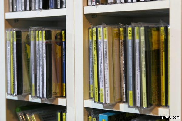

2、唱片架
两侧墙对称各四列唱片架,放置在侧墙第一反射点周围,顺便起到一定扩散及略微的吸收作用,唱片采用三进三出的凹叠摆放,相当于扩散板的作用。
目前因为儿子捣乱,唱片基本是乱放,他够得着的范围一定要按他的意思放,哎,没办法,下图只是一个图示说明,实际很乱的:)
