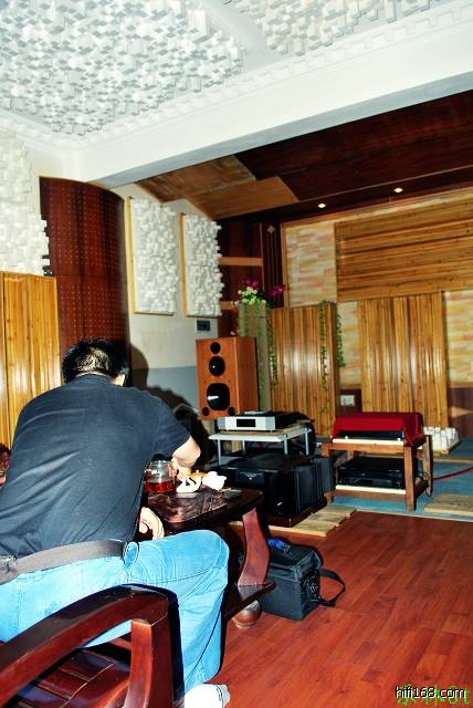

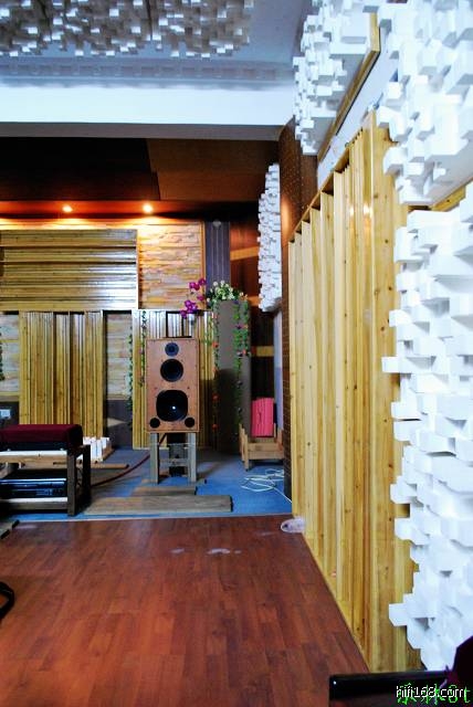

环境的左右侧墙动用了二次余数扩散板处理,以减少第一反射点的强反射,使听音更清晰.

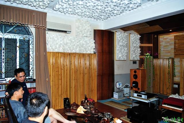

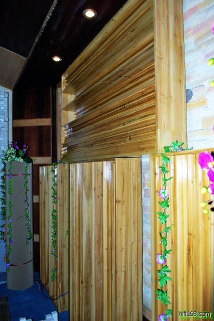

音箱后墙是先以文化石铺设,外层再以二次余数扩散板调音!

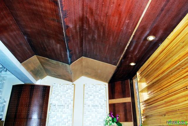

音箱后墙顶部的三份之一处,梁先生利用斜角原理,以波浪式结构处理,这样会减少前面驻波的凝聚,也可减弱顶部深处的压抑感,使得有良好的音场感.真有不错的效果,说明梁先生对环境处理还是在行的.

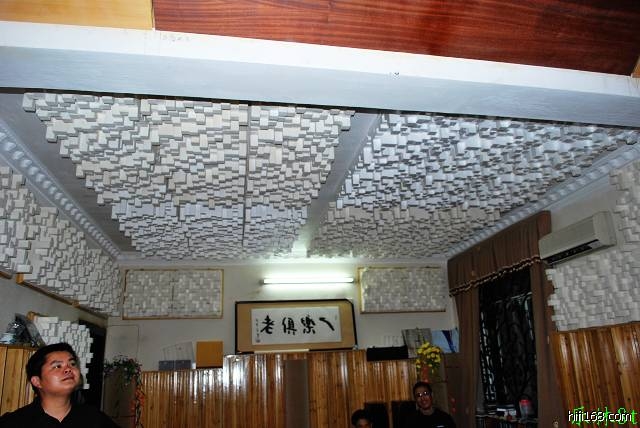

顶部大部分用上了16公分厚60*60的凹凸泡沫扩散板。说到这种泡沫扩散板,曾经在多间独立听音试用,多次亲自试验,也曾经测试过周围朋友们多间听音室,用过这种泡沫扩散板统统存在或大或小的过吸现象,关健是这种材料密度不够,而且没有作过喷石漆处理而造成。如果喷石头油漆就不会吸太多的有益频率了。梁先生用上了陈伯研制喷了石头油漆这种特殊泡沫扩散板,相对来说吸音的量比较少。不过梁先生用得多了一点,活生感还是有点打折扣的。以前我们通过试验测量过用不喷石漆泡沫扩散与喷过石漆泡沫扩散板,发现两者频率曲线变化很大,在测试几间24平方以下的环境,用多了曲线即刻有峰突起或凹陷,这是实际所测试到的,最后还是拆除部分才能解决问题。哈哈,最好是有频普分析仪器一面测量一面安装,发现环境曲线满意为止。

从这个角度看顶部。地板还是以木地板为主。都会存在吸一定的中低频段,不过听感还是可以的。

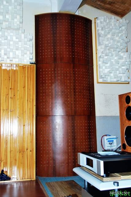

梁先生在环境两侧墙的三份之一处做个弧形吸音陷井器。
