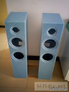

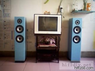

本人也是半个音乐发烧友,自喜欢上音乐一直高烧不退。为做我忠爱的音箱可真是没少劳神。废话就不多说了。还是先让大家见识一下我的作品吧。
(34.69 K)
2008/10/14 0:22:55

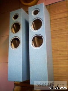

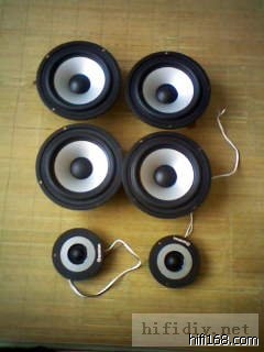

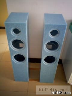

这是我用人造石水晶亚克力板材做的箱体。喇叭是无意中在旧货市场淘到的一套先驱赛马音箱,我拆下喇叭和分频器自己就做了。首先箱体密封是没的说,这是人造石特有的优点。强度也很好。
(40.68 K)
2008/10/14 0:22:55
我还把箱体里灌了沥青。称沥青快干时贴上了海绵。

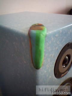

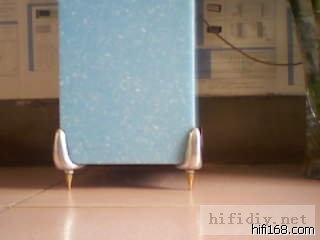

这几天我想着在音箱下面装脚钉呢。可托脚钉的托有不知道哪能买的到。今天看到街边有个浇注铝锅的。我想能不能让他给我浇注一个。问了他才知道必须得有模具才能做成。哈哈!我想起来我女儿经常玩的橡皮泥来了,把橡皮泥按在音箱的脚上用手拈能我想象的模样,等干了自然就变硬就可做模具用了!
(26.96 K)
2008/10/14 0:22:55
这也算是个模具吧!等浇注好了再用心的打磨肯定好的很。
等脚钉做好了再展示给大家看。

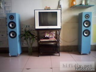

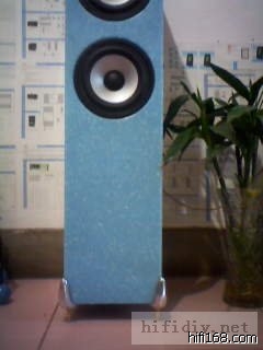

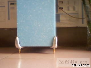

我的音箱脚钉托架做好了!大家看吧!
(27.94 K)
2008/10/14 0:22:55
(34.79 K)
2008/10/14 0:22:55
(34.31 K)
2008/10/14 0:22:55

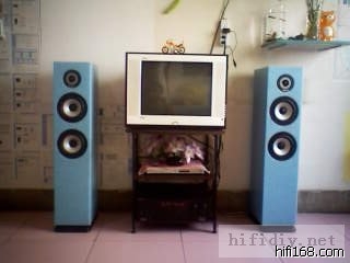

我感觉挺满意的。毕竟是自己的创意和心血。对发烧音响感兴趣的朋友请多提宝贵意见。

看见对箱好像要倒的感觉.

外观很不错嘛,没有看到接缝,不知是怎么处理的?

這個“人造石水晶亚克力板材”是否就是現在流行做廚具的那種?
