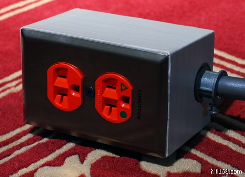

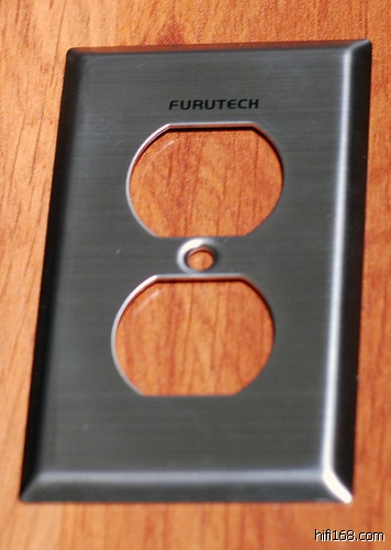

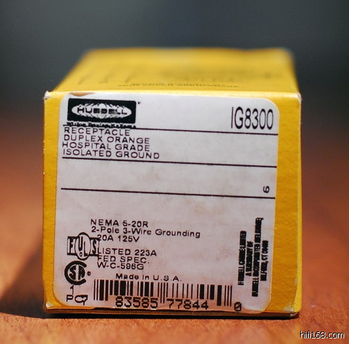

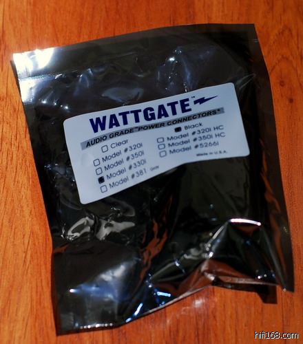

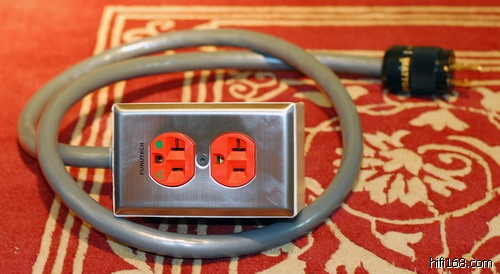

7天国庆长假呆在家中,沉闷之余该为系统添砖加瓦一番。审视再三还是觉得该把自己的排插升升级了。于是上网查阅一通便下了订单,2天后零配件陆续到了手中。

平日很少动手的我,今次竟然用了不到一个钟头就畅快、顺利地完成了这件制作。究其原因还是原器件高级、制作规范精确的缘故。

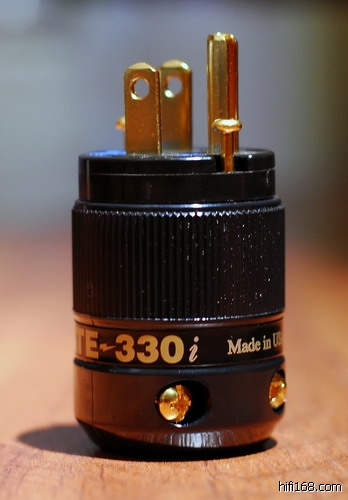

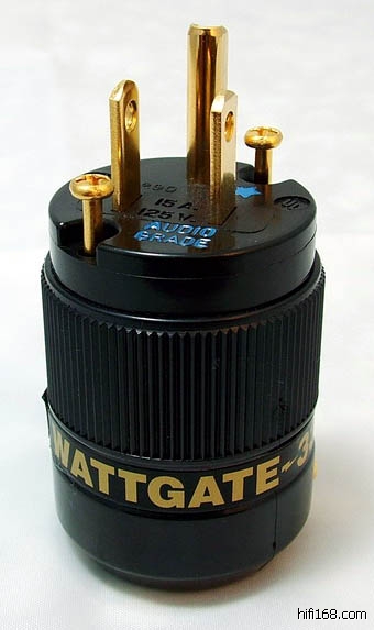

尤其是WATTGATE音频专用24K镀金330I插头,其制作精度和加工工艺堪称一流,使得穿线和固定工作甚至成为一种享受!

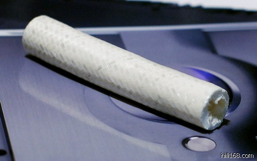

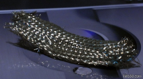

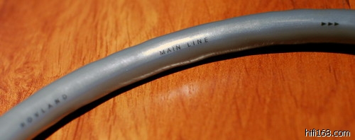

本次要向大家重点推荐的是HOVLAND MAIN LINE电源线。该线为HOVLAND品牌线材中的当家电源线,直径16mm呈银灰色并有金属光泽。线身质地坚实有弹性并有黏滞感,大概是敷裹层考虑避震要求的特殊配方所制,接下来是一层密实的金属屏蔽层,屏蔽网下又设一层白色橡胶填充料牢牢把火、地、零线包入其中!

HOVLAND MAIN LINE电源线共4股,4条主线成螺旋型相互绞绕。其中一股为实心“橡胶塑料”之类的材料,据说是吸附杂波抑或震动之用。火线和零线均为7芯绕制,面积为4平方毫米,材料为红铜镀银。地线截面略细,为更多股(具体没数)细芯绕成。
