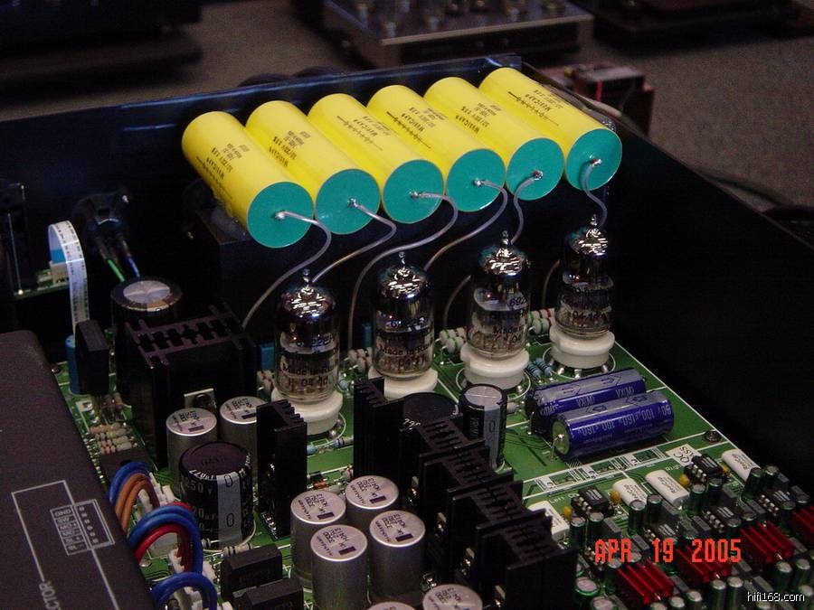

输出級的红威马电容一定要換....那是主宰声音的関鍵....

CD17A摩机升级空间巨大,如果全部摩到位,很复杂。
简单易行可以把以下最重要的三方面摩改:
1,原OPA 604运放更换为:OPA 627  BM USA +OPA128 SM USA组合(或者OPA  111  BM UK+OPA 627USA组合);
2,输出耦合电容原2.2UF+0.2UF红威马更换为MCAP银油2.2uf+cardas双面金箔0.22uf(经济一些可用HOVLAND);
3,6922电子管用西门子早期CCA或TELEFUNKEN  E88CC或AMPEREX  D环E88CC(EH管是断然不能用的,呵呵)
如果完成上列三部曲,一定连升三级!!!

沒聽過原來的電容聲音^_^,因為交機第一天裡面就改啦^_^。
使用上很滿意就是了。
jpg(2009/2/7 14:55:07 上传)
