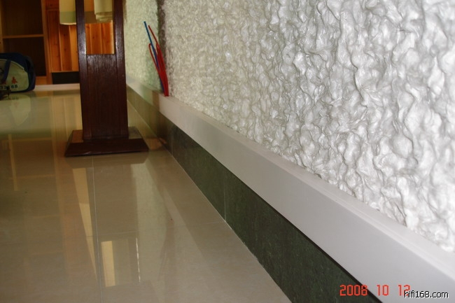

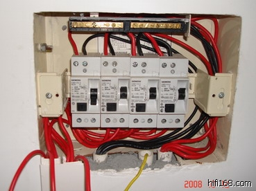

我也从电表分别拉了四平方和六平方各二组到音响室电源专用线,而且四条火线与地线(中间)与四条零线之间相离20Cm,整体效果有较大提升,如图

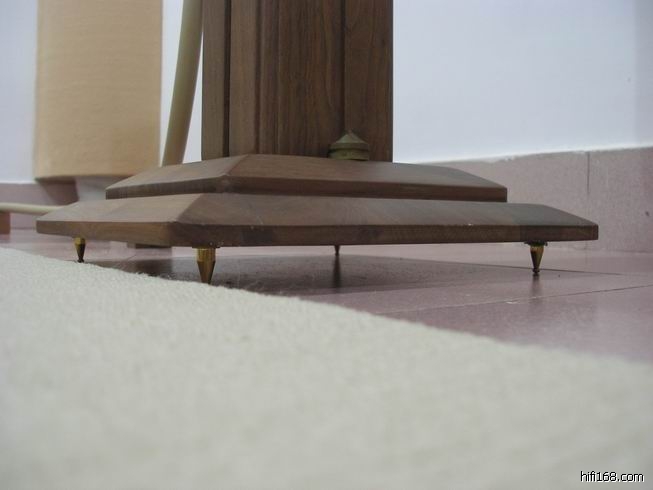

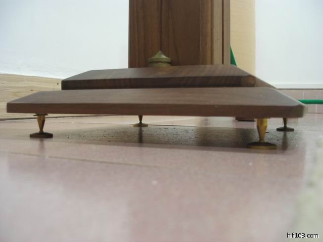

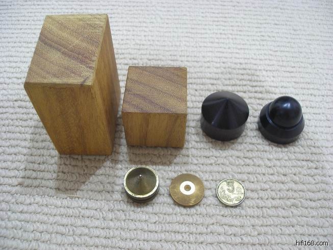

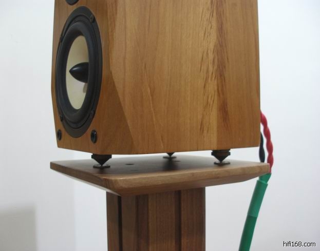

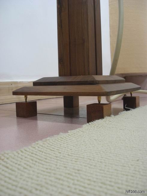

手头上拿来调声的工具并不多,都是大家常用的,但怎样用?用在那里?就要大家试一试了!
因为这东西放在同一处都有不同的风格好与坏不同,就提我们口常用的五角钱硬币,把它放不音箱脚架下的脚钉底,声音就变化很大,如果它放到音箱底的脚钉声音变化就变化小了!但箱架脚钉直接和地面接足,声音素质又不够理想,然后我把铜脚垫垫在箱架底的脚钉,声音有所改善,声音的素质还有所提升。可能这是物理的反应影响了声音的变化?也可能是五角钱厚度不足不能改善声音还带来音染?

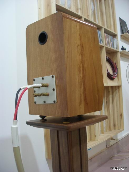

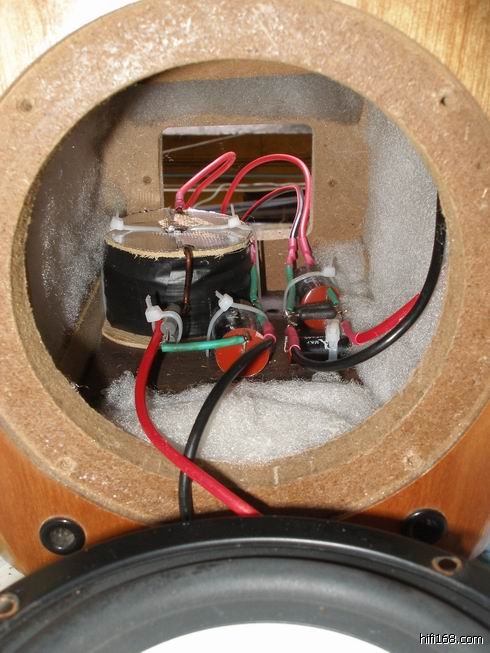

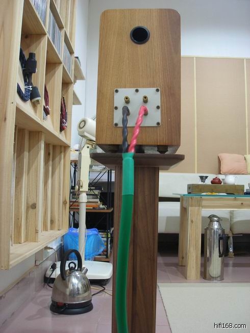

双线分频的音箱不同的接法也带来一定的变化,插高的高频会鲜活一点,插低的低频控制好点,喜欢那种就看你自己了!
当时我做这对小书架箱的时候分频的电感做大了,但以前听不到它有这么大的问题。现在就听出箱的声音很不平衡了,觉得中低频多了很多,中高频暗了,使低频重播时发出重叠的响声很不清楚。

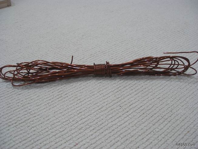

为了改善从重播效果有冲动买一对的,但发烧精神不是这样,然后析开把分频重新调整了一次,把电感剪了小20圈(大约5m),然后装回接线一听,感觉声音干净了很多,不但低频控制好了,中高频的鲜活感和空气感也有所改善,现在听感平衡了不小就算大音量的时候也保待得比较稳定。当时心里很激动,心里是最大的安慰,不但小花了两三千元还享受了这一过程!

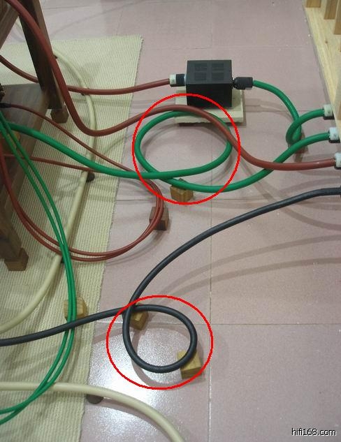

咸菜这样盘圈可能会产生电感干扰,影响听感
我试试,谢谢!
