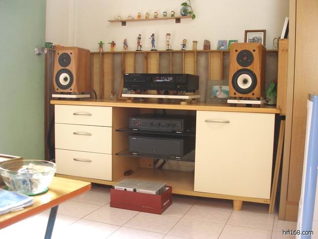

前让有家看看前后墙的布局皮器材的陈列,听音亥空间是2.8×2.2×4.6m,音箱离后墙1.4m、离侧墙40cm、离顶部1.7m、离前墙3.1m不知是否正确?
今次工课做得比较齐,用材料到位,只是增加小许的吸音材料,调整一下线材、脚钉和音箱的位置,初步感觉声音很平衡和亲切。不过我们常常在听到的吵杂的环境下,突然转变一个很平静少反射空间,开始有点不习惯,需要用一段时间去适应。
器材进了新房最大的感觉是;高低延伸好了不小细节多了,中频也恰当没有明显的凹凸。空间感也宽阔不小听感宽松了很多!

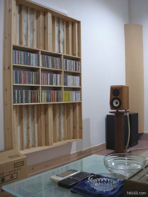

这是两面侧墙的布局,在音箱的前侧方置了一个1m×1.5×10cm木架作为第一反射区的吸音和扩散作用,看你的高中低如何在凹凸轨道上增减吸音棉,自己花了小小心思在扩散架里设有放CD和线材的层架,既能方便使用有能在视觉上增加观赏力!

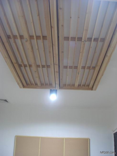

顶部的扩散或吸音在很久前以留心别人的方案的可行性,最后决定用这个吸音及扩散架来处理顶部。因为顶部上还有悬挂的天花,以经是一个很大的吸音体,所以不用再加太多的吸音材料,用凹凸的轨道来扩散中高频行了。是做得简单了一些没什么玄机的,本来不是专业的声学家能自己动手以经不错了,再者这间也不是专门的试音室没有需要做得太复杂,只要材料做到点子上就行,不是多材料就一定强!
