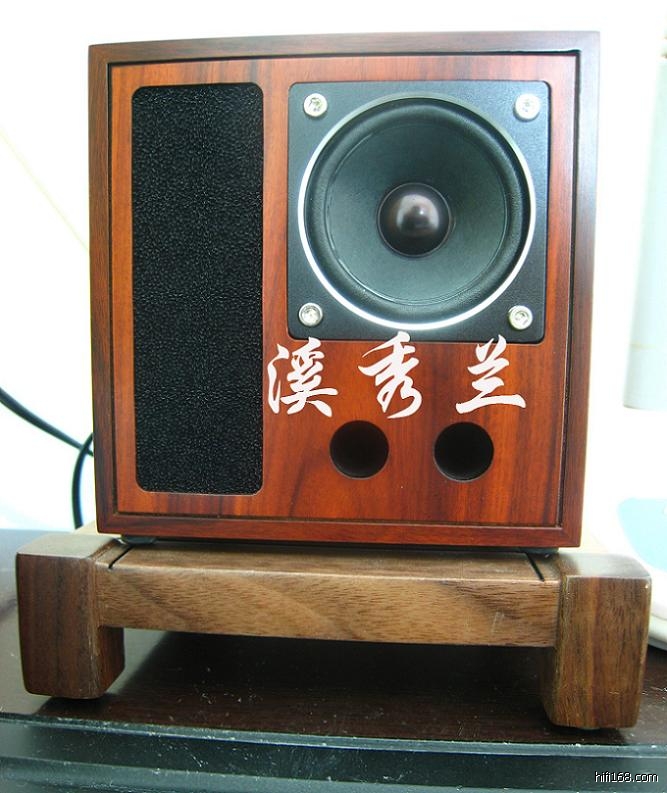

“琴谱”V-5(关睢)全频音箱,2英寸全频,现在用“琴谱”A-1功放侍候,想将功放休了,找一台单端胆机侍候V-5(关睢),按照中等程度发烧的常规投资比例,功放的价钱是音箱价钱的2-3倍,1500-2000元有什么出色的???
