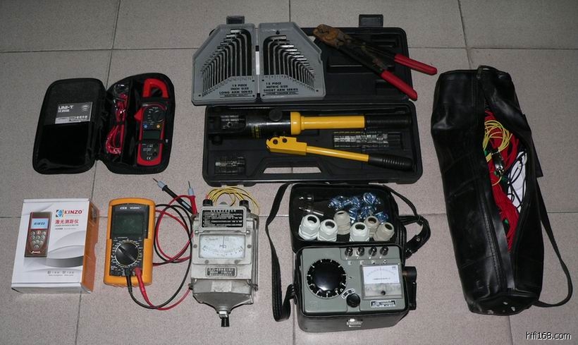

先上个工具图!够专业的!本人10多年前在某国营大商场电房工作过是有牌电工!
分别有:激光测距仪/接地电阻测试仪/绝缘电阻表/数字钳式万用表/数字万用表/普通压接钳和液压压接钳/公英制六角匙!

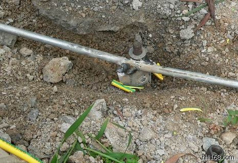

独立地线!(原有的本宅地网和防雷地网不动)
主人的大宅地势相对有点高,最后打地网选择在对开停车铺设草坪的内边里.共打10条长度是50米/每间隔5米打入一条2米的镀锌专用地角铁/然后用12MM粗的镀锌铁把10点用电焊连
接起来!图片上是焊接完成后准备接上引出线的12MM机丝端/接出线是16平方的7芯铜线!引出地线除接在机丝端上的接口外还要用8MM的扎头再相隔20CM卡接上铜线和镀锌铁上/3
个接点令接触更加紧密!(接好完成后的图片没拍以后补上)用接地电阻测试仪量度的数值是0.8欧母已经很好了!再放盐水数值还会再低点/过几天后再测量数据)

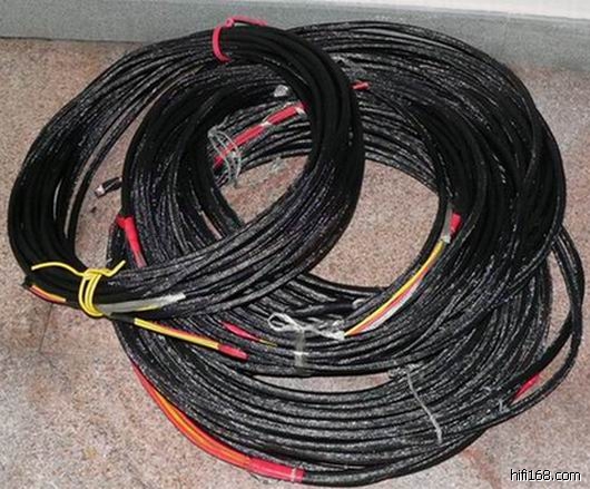

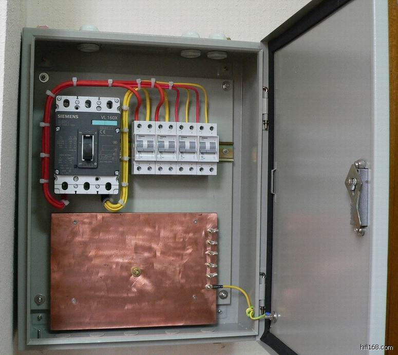

电源箱和多路独立屏蔽线路
系统是单声道后级一对加CD机和分体电源前级共4路.

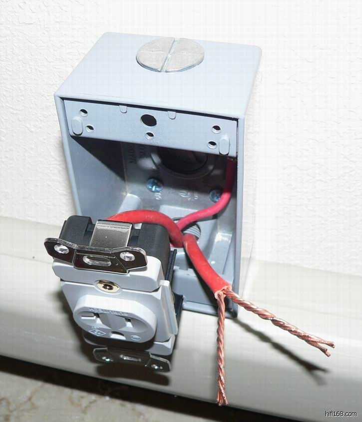

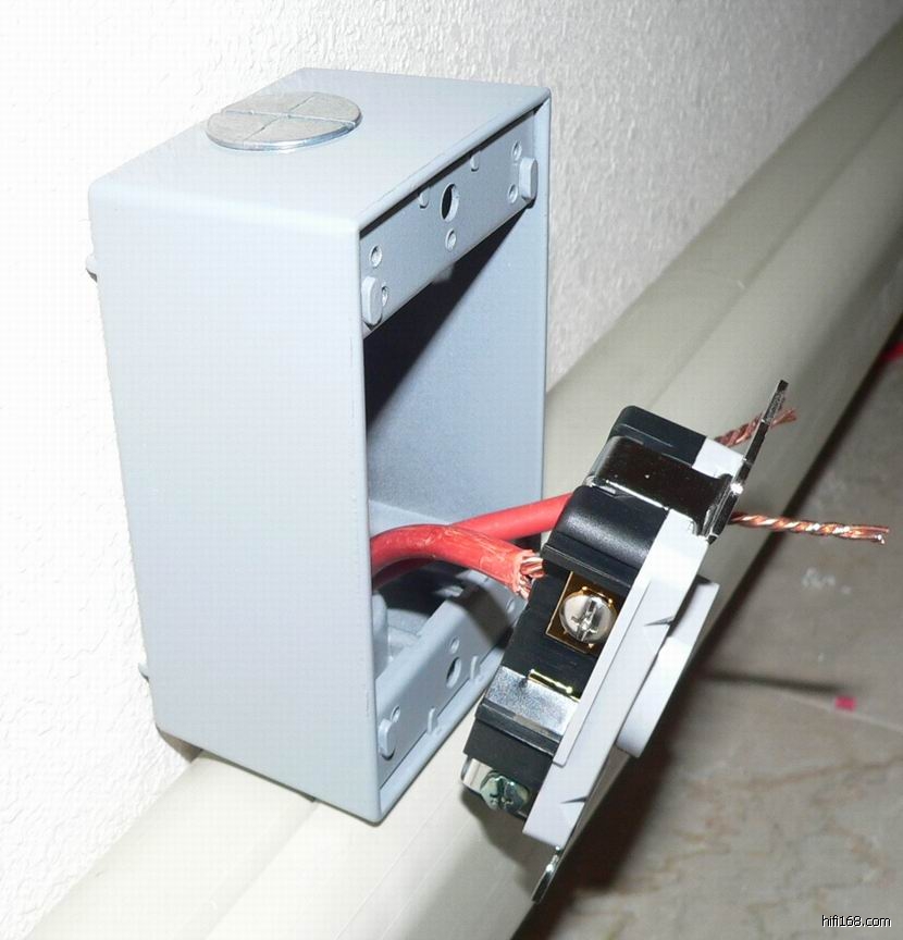

开关/线材和墙插座是在还没有施工前,根据主人的喜好和原有器材特性来试听选取的.分别是西门子63A/40A/倍耐力10平方/4平方和古河20A/镀金单和双插!电箱里上部装一个西门子三
相总开关和4个两相分开关来独立控制电源.下部装了一快20X30CM厚度是10MM的紫铜板/板中心点和周边有接地线的机丝.

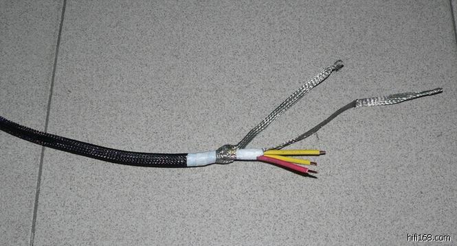

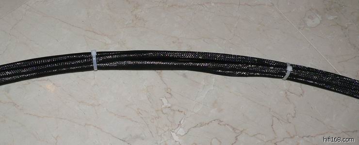

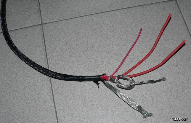

接入总线是并联两组10平方加上新的独立地线/入端接电表后出端接入总开关.因总开关是当成两相开关来使用不起跳闸动作只起隔离作用.真正起保护跳闸作用的是分开关!整个过程最耗
时间的是制作双屏蔽的电源线,后级是10主线加4地线/讯源和前级是4主线加4地线.3线分别绞合后整理好再加上双层金属屏蔽网最后还要套上尼龙网(图片上是完成后拍的)

铜板和星型接地
铜板的作用我比喻成是一个大渗井,收集四方来的脏水然后由地线排出去!星型的意思是中心点到各点相对等距保持相同的低电位.4组独立接出线的屏蔽地网可接可不接来调整声
音.所以接地有缘机!DIY过石机和胆机的朋友相信不用我多说了,接地对声音的影响非常大.举个例子名厂中高文的器材细分为内电路接地/外壳的屏蔽接地还有独家的机械接地.
全部完工后接上系统,先用XLO出品的消磁/褒机CD来慢热一段!正式出来的声音第一感觉是特安静/细节非常多/低频稳固/动态大/音场纵深扩展!达到预期的效果!

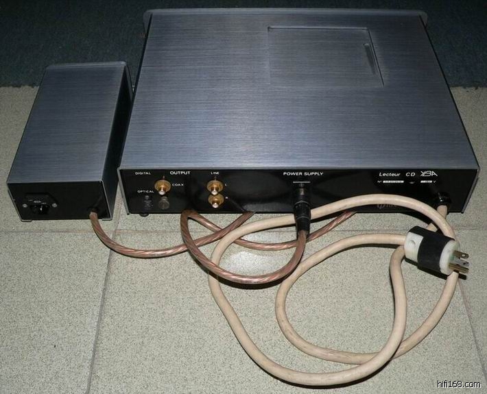

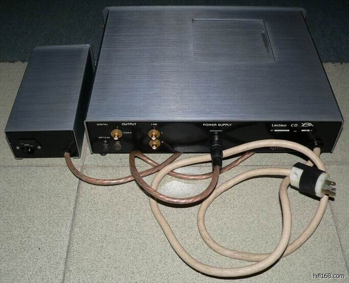

法国YBA CD2唱机   价格是 14000.
图片没拍好!90新/没包装没摩修/分体电源/原庄电源线/光头状态良好!
有YBA独有的韵味.音色华丽表现各种类型音乐都恰到好处!
不PM有意请直接联系13318366696谢谢!

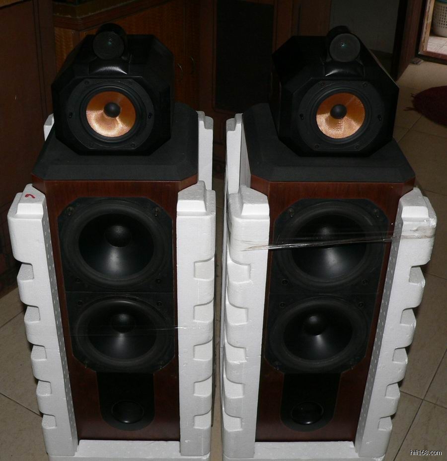

英国B&W 802S2音箱  价格是 14500
一手用家出!90新!带有原庄钉脚和原包装箱/面网齐全/没摩修喇叭状态良好!
不PM!有意请直接联系13318366696谢谢!

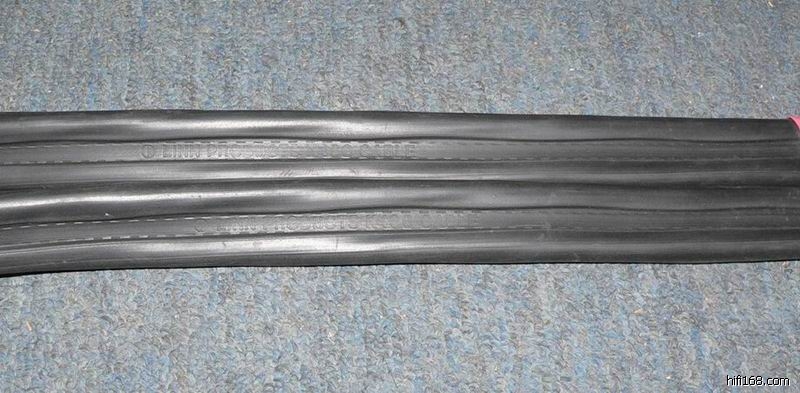

英国莲LINN K400喇叭线  价格是 1400.
保真!3米/对/香蕉插到Y插/插头品质不错!
