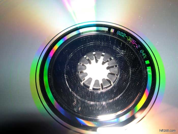

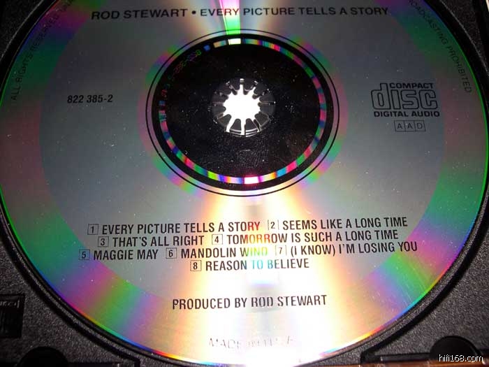

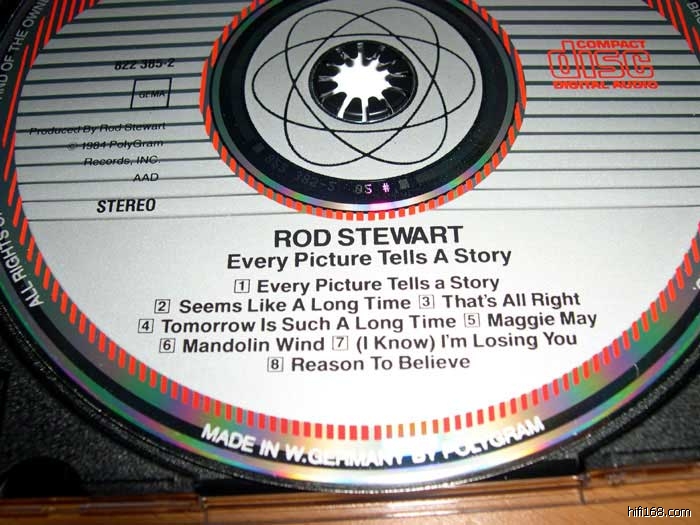

Rod Stewart / Every Picture Tells a Story
先看西德版, 碟面下方明确写着Made in W.Germany by PolyGram
内圈也是平的,无PDO字样,说明是PolyGram时期生产的.
再看看美版,碟面下方印着Made in USA (可能照片显示不清楚)
内圈也是%结尾,并且有IFPI 0889字样(但字体很小,在照片中看不清),同时也有那个内凹的圈,内凹的圈和IFPI同时出现,说明这个圈的制造工艺是后期出现的.
最后编辑Raxel 最后编辑于 2008-09-20 02:29:23

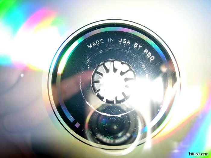

再来一个美版银圈
内圈明确印着Made in USA by PDO,你认为这个也是随便印着,只是为了保持和封底印刷一致的吗?
淘宝上面出些碟,欢迎看看  http://shop34901335.taobao.com

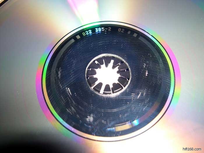

那就再来一张Made in USA的银圈
内圈%结尾,有IFPI 0881(或者0381)字样(在UPC下方,字体太小,照不清楚,眼睛也看不太清楚),有内凹的圈.
最后编辑Raxel 最后编辑于 2008-09-20 02:50:55
