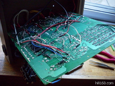

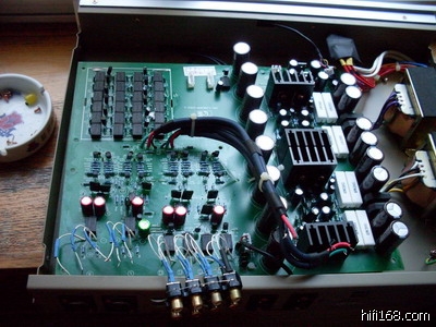

钟神JA-1前级(2007年10月份购得钟神JA99C和钟神JA-1前后级一套。本人常年在外使用时间较少),最近发现前级的右声道音量小且失真,打开盖子测量两声道的四块5532运放,其中一声道的5532正负电源相差很大(+11.89v和-17.98v)另一声道电压较为正常(正负电源基本是11.9v),该机是两声道独立电源,随即将一正常的声道电源焊接到了另一声道的运放中,开机测量两个声道的四块运放电源均为正负11.98v,试听结果问题依然存在,茫然中!!!
求助该机的线路图,谢谢!
