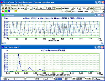

基于声卡的信号测试系统
几乎每台电脑或掌上电脑都有一个内置声卡。声卡通常被用来作为音频输入输出设备,用于记录、合成和回放语言、音乐和歌曲。然而,声卡其实可以做得更多。
从测控的角度来看,声卡是一个具有双通道
A/D
和双通道
D/A
的信号采集和输出设备。它在音频范围内有很平滑的频率响应,采样频率可达
192kHZ
,采样深度可达
24Bit
,存储深度极大,可完全利用电脑自身的内存。由于声卡内部都带有增益控制(例如话筒音量控制、话筒提升控制、线路输入音量控制),即使在不外加信号衰减电路的情况下,它也可以测量从
微伏到
伏左右的信号。
测量的准确度由声卡的质量决定。通常是外置声卡最好,其次是内置独立声卡,最后是板载声卡。专业级声卡优于消费级声卡。从价格上讲,即使是专业级声卡,其价格也远低于同类的
A/D
或
D/A
卡(通常是有数倍到数十倍之差)。但是不能因为便宜就小看了声卡,因为便宜只是大批量生产的结果,正是因为大批量生产,所以性能相当稳定。
采用外置
USB
声卡可避免电脑机箱内干扰
专业级声卡可提供与优质
AD
卡比美的精度。请参见《
Test & Measurement World
》的比较文章比较有说服力(
http://www.tmworld.com/article/CA187380.html
)。该文比较了旧款
16-bit , Creative Labs
Sound Blaster AWE-32
和
NI
公司的
16-bit ADC National Instruments
PCI MIO-16XE-10
其结论是在对
AD
精度要求很高的
THD
测量中,两种卡的测试结果几乎完全相同。
声卡的时基精度通常为
0.00x%
。例如,一个时基精度为
0.003%
的声卡,在采样频率为
44100Hz
时,频率误差在
1.3Hz
内。一个好的声卡,其噪声电平可低于
-100dB,
总和谐波失真
THD
低于
0.001%
那么,声卡适合测量什么呢?它可以近乎完美地测量任何在音频范围内的信号,例如:振动、转速、心肺听诊、心电图、地震波,声音,电源谐波
根据所用传感器的不同而不同,当然还要看所用的软件。以下介绍一个国际知名的基于声卡的信号检测软件
MultiInstrument
中文介绍
http://cn.virtins.com
购买地址:
http://shop36116021.taobao.com/
PC
机版免费下载
http://www.virtins.com/MIsetup.exe
掌上电脑版免费下载
http://www.virtins.com/PocketINSSetup.exe
视频演示
http://www.youtube.com/watch?v=S9HAENzC7qw
联系电话:
023-65000852
郑
小姐
QQ
53320354
65280880
功能简介
Multi-Instrument
(万用仪)由
VIRTINS TECHNOLOGY
(虚仪科技)推出的一款功能强大的基于个人电脑的虚拟仪器。它由声卡实时双踪示波器、频谱分析仪、万用表、信号发生器、数据记录仪、频谱
3D
图、
LCR
表、设备检测计划组成,所有仪器可同时使用。本软件内含一个独特设计的专门适用于声卡信号采集的算法,它能连续监视输入信号,只有当输入信号满足触发条件时,才采集一幀数据,即先触发后采集,因而不会错过任何触发事件。这与同类仪器中常用的先采集一长段数据,然后再在其中寻找触发点的方式,即先采集后触发,截然不同。因此本仪器能达到每秒
50
幀的快速屏幕刷新率,从而实现了真正的实时信号采集、分析和显示。本仪器还支持各种复杂的触发方式包括超前触发和延迟触发,电平触发和差分触发。
本仪器发挥了以电脑屏幕作为显示的虚拟仪器的优点,支持图形显示的放大和滚动,并将屏幕的绝大部分面积用于数据显示,使您能够深入研究被测信号的任何细节。而市面上有些同类仪器则在人机界面上过分追求“形”似,将传统仪器的面板简单地模拟到电脑屏幕上,占用了大量宝贵的屏幕资源,仅留下较小面积供数据显示用。
本仪器提供了一套完整的信号测试与分析功能,包括:
)示波器
双踪波形、波形相加、波形相减、李莎如图、电压表、瞬态信号捕捉、长时间信号录制。支持长波形文件的逐帧读入。支持各种数字滤波:低通、高通、带通、带阻、任意,种类包括:
FFT
FIR
IIR.
)频谱分析仪
RMS
绝对幅度谱、相对幅度谱、八度分析(
1/1
1/3
1/6
1/12
1/24
THD
THD+N
SNR
SINAD
、噪声电平、
IMD
、带宽、串扰、频率响应、相位谱、自相关函数、互相关函数、相干函数、传递函数、冲激响应。帧内处理支持频率补偿、频率加权、除去直流。帧间处理支持峰值保持和平均。支持
55
种窗函数和窗重叠。
FFT
点数可达
4194304
)信号发生器
函数发生器、任意波形发生器、白噪声发生器、粉红噪声发生器、多音合成发生器、
MLS
发生器、音阶发生器、
DTMF
发生器、扫频
扫幅信号发生器、脉冲波发生器等。
支持信号发生器与示波器同步运作。
)万用表
电压有效值、
dBV
dBu
、声压
dBSPL
dBA
dBB
dBC
、频率计、计数器、转速计、占空比计、频率
电压变换
)频谱
3D
图
瀑布图和声谱图。配有各种调色板,频率截面可多达
200
个。
)数据记录仪
支持多达
93
种导出参数的长时间记录。支持历史数据文件的读入。
LCR
表
可测量电感、电容、电阻以及由它们组成的网络的阻抗。
)设备测试计划
提供了一个配置并运行您自己的设备测试步骤的工具。它利用了声卡能同时进行输入输出的特点,来向被测设备(
DUT
)输出一个激励信号,同时采集从被测设备返回的响应信号来进行处理分析。本工具支持生成不同的激励信号,并能用不同的方法来处理和分析响应信号。
本仪器将采集到的数据和分析后的数据保存为标准的
WAV
波形文件或
TXT
文本文件。它也支持
WAV
波形文件及文本文件的输入和
BMP
图像文件的输出和打印。支持将文本或图像复制到
WINDOWS
的粘贴板上,支持
24
比特采样分辨率。支持
WAV
波形文件的合并和数据抽取。支持在各图中为每通道设置多达
条参考曲线。
应用领域
应用领域远不止音频电路测试
日常生活中有太多信号都处于音频范围
1.
教育和培训
2.
科学研究
例如
流体紊动频谱分析
3.
工业测量
例如
振动分析
冲击分析
转速记数
压力容器容积压力测量
相关分析
超声测距
4.
音频工程
例如
噪音分析
声压检测
汽车音响
5.
电子测试
例如
波型分析
频谱分析
八度分析
频响分析
,BODE
图
阻抗测试
,LCR,
瞬态记录
6.
乐器校准
例如
吉它校音
7.
医疗诊断
例如
心肺听音
心跳记数
,ECG/EKG...)
