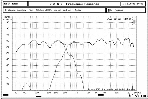

w先生原已配置成4功放双线分音,这次又进一步。由于不忍动他的艺术品般的意大利原装音箱,留下了箱内分频器。分析会在分频点处有小下陷,控制略欠。该系统功放与音箱配合(低音)过阻尼,必须由前级调校。
24#
回复: 电子分频前级控制器
本电分用于静电音箱的实际效果;(由于房间环境影响会有些峰和谷,近测是很平滑的)
25#
回复: 电子分频前级控制器
完成电声转换后,分频点前后的失真仍很小,(总失真小于1%,静电单元因品质优良基本在0.5%以下,并且主要是二次谐波。500Hz以下为动圈单元,失真变大,150Hz处房间有个谐振,所以躲开了)
26#

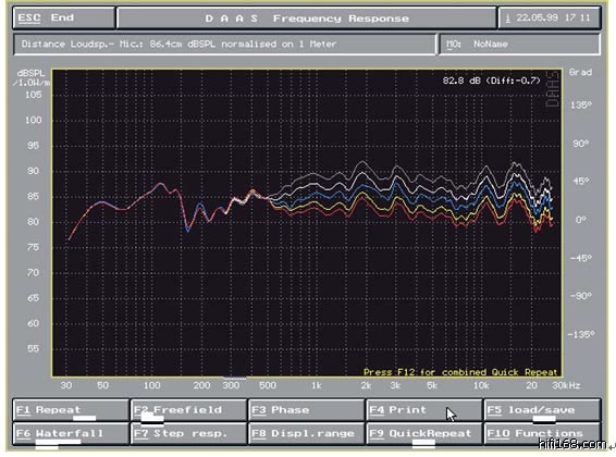

回复: 电子分频前级控制器
      500Hz----8KHz这一段体现了音乐的实质内容,是高保真还原的重中之重,上下两端更侧重于声音色彩和气势。
    1米、90多分贝声压,总谐波失真小于0.5%;这个指标应是当前技术的极限了吧。由此播放的声音从高保真角度来说,应具有很高的可信度。
     更何况这是从500Hz贯穿到30KHz以上的一体化播放!
27#
回复: 电子分频前级控制器
      本机一项非常实用且有趣的功能----高低音配比微调      当我们的听音环境、距离、温湿度变化时高、低音单元会因传输方式的差异而失衡,有时因个人心情需要也会有取向变化,此功能正是以人为本,从实际需要出发的设计。
      下图为显示清楚以2dB间隔+ -了两档。此操作由遥控器很方便的完成,并具记忆性。机器最小阶为0.5dB,总调节量+ -各10dB。
