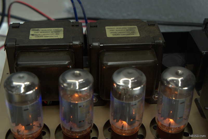

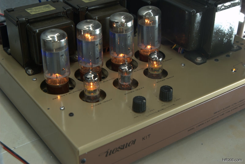

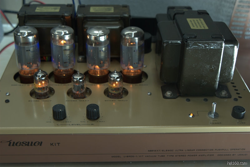

中秋节,玩灯笼!新到货的6L6后级,推JBL好声两个字。
最后编辑markh 最后编辑于 2008-09-14 23:08:08

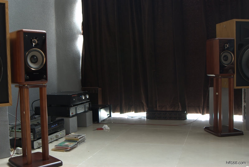

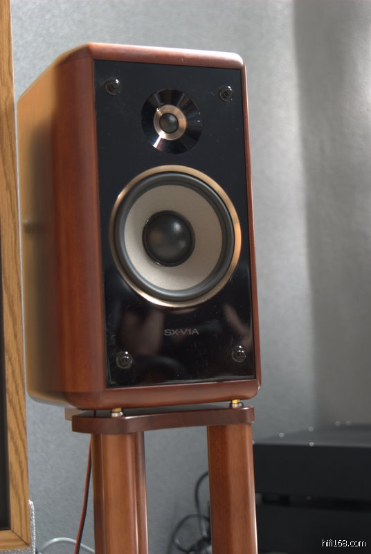

一对小音箱外形、声音漂亮得很。。

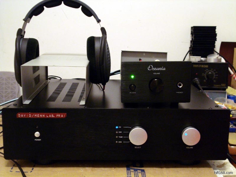

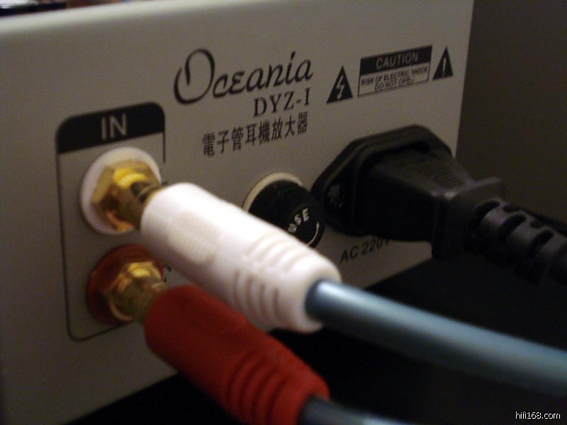

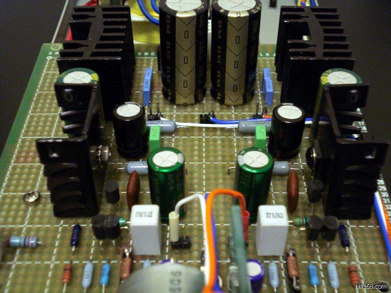

        搭棚捣鼓出一台耳放,以供上海的一位客户给提提意见。同时,这也就是为上面那个所谓的DMM Serials的计划,所迈出的第一步!百忙之中那艰难的第一步。

        以前还不知道玩耳机的音响爱好者会有这么多,用心弄弄,价钱也不至太高;兴许真能成为一门生意。

        大侠还是整篇《音响是这样玩的-耳放就该这样做》吧。至于意见,我估计是提不出来什么有价值的,如果硬是要提:老郭,换个相机吧。
