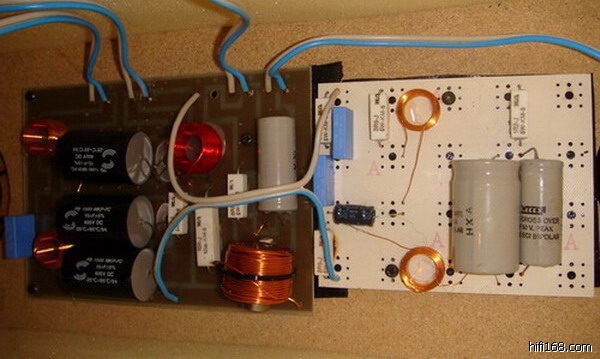

继续请教艺兄及各位:开箱的目的是想拆下分频器交由朋友摩改,谁知过了喇叭粘在面板上这一难关后,跟着又碰到第二个难题,就是分频器电路板除罗丝外,是用约1—2mm厚的沥青(估计)粘在背板上的(见图,电路板边缘黑色物料),不知那位高手能支招?多谢!!!
